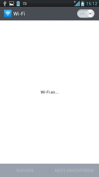

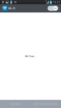

Hallo Community,
Leider habe ich im Forum noch nicht die lösung gefunden, desswegen der neue eintrag.
Mein Problem ist, dass sich das WLAN nicht aktivieren lässt. Ständig steht nur da Wifi an.... . Ich habe die Original firmware (5.0) drauf. Dieser Fehler trat aber erst nach Software Aktualisierung auf. Ich muss dazu sagen ich hatte vorher CM12 drauf.
Hoffe ihr könnt mir helfen. Schonmal vielen dank dafür!
(der Screenshot ist nicht von meinem Handy -> so sieht es aber aus!)
