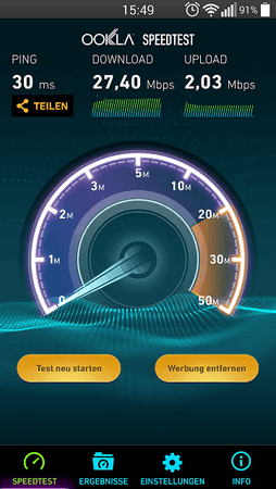

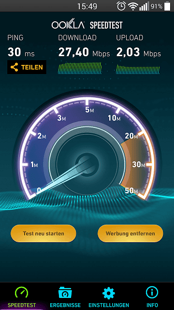

Ich habe gerade mal meinen Datenraten Durchsatz getestet, scheint mit einem Belkin Play 750 gut zu funktionieren.
Allerdings bin ich der Meinung, das wenn das Display aus ist, manchmal von Telefon keine Updates o.ä gemacht werden.
Sehr gut zu sehen wenn man das Telefon nuzt, auf einmal eMail, und Apps sofort alle Aktualiesiert werden.
