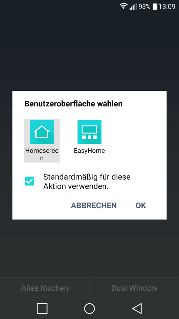

Ich habe bei meinem LG G4 folgendes Problem:
Immer wenn ich Apps über den Task-Manager ( über die Navigationsleiste / Viereck ) beende, erhalte ich darauf eine
Abfrage "Benutzeroberflache wählen" mit den Auswahlmöglichkeiten Homescreen oder EasyHome.
Diese Auswahl muß ich immer wieder neu treffen, obwohl ich den Haken bei "Standardmäßig für diese Aktion" gesetzt
habe.
Auch in den Einstellungen habe ich unter Anzeige / Homescreen die Benutzeroberfläche auf Homescreen eingestellt, aber diese Einstellung geht immer wieder verloren.
Hat jemand einen Tip für mich, wie ich diese Abfrage unterbinden kann bzw. unnötig mache? Oder kann ich EasyHome
dauerhaft unterbinden / deaktivieren?
Einen Screenshot der Fehlermeldung habe ich hochgeladen.
Vielen Dank für Eure Hilfe!
Eigentlich sollte die Abfrage ja nur kommen, wenn man einen Launcher (de-)installiert oder aktualisiert.
EasyHome lässt sich ohne Root nicht deaktivieren.
Du hast aber schon den Dialog mit "Ok" bestätigt, oder? Die Auswahl alleine über das Appicon ignoriert meines Erachtens den Haken.
Ja, den Dialog habe ich schon zig-mal mit OK bestätigt.
Auch die Auswahl in den Einstellungen / Anzeige / Homescreen / Benutzeroberfläche wählen habe ich schon x-mal auf "Homescreen" eingestellt, aber diese
Einstellung bleibt nicht dauerhaft und geht immer wieder verloren.
Vielleicht teste ich mal einen alternativen Launcher, aber das sollte ja eigentlich nicht die Lösung sein.
Hast Du irgendeine App installiert aus dem Bereich Optimierung oder Sicherheit? ROM ist Original und ohne root?
Nein, bzgl. Optimierung oder Sicherheit habe ich nichts installiert. Ich habe lediglich für den Homescreen ein anderes Thema geladen und einen Live-Hintergrund
gewählt.
Das ROM ist Original ( V10d-214-07 ) aus OTA - Update.
Ich habe heute, da ich das Gerät noch neu habe und noch nicht allzu viel installiert ist, das Gerät auf Werkszustand zurückgesetzt und von Grund auf neu eingerichtet. Der Fehler tritt aber genauso wieder auf und ich könnte jetzt auch nicht sagen, ob irgendeine App diesen verursacht. Ich hatte erst ein Widget auf dem Startbildschirm in Verdacht, aber das scheint nicht die Ursache zu sein.

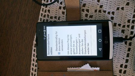

DSC_0153.JPG Kann mir wer helfen
Wie bekomme ich diese doofe Pop up weg
