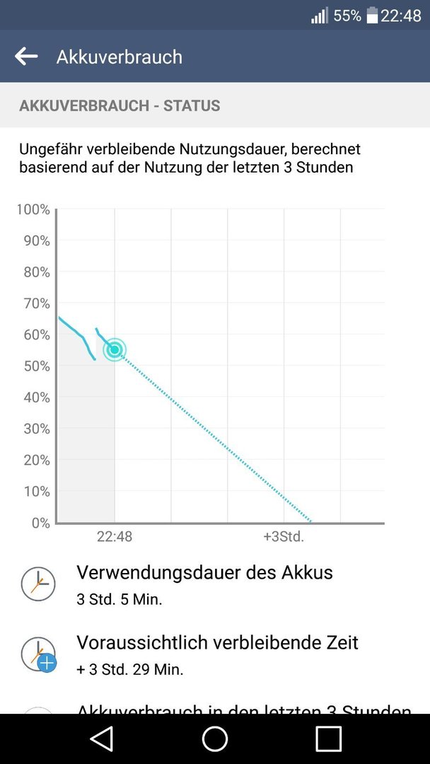

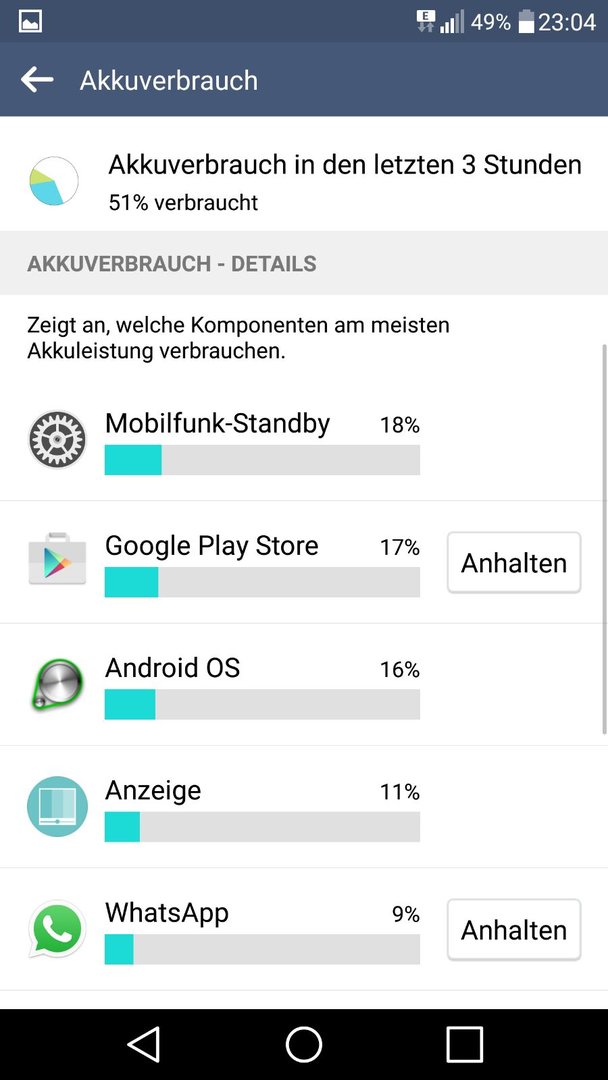

Hab bei einem Freund das gleiche Problem!
Reset durchgeführt, Firmware v10d_xxx, Smart Settings aus....
Hab unter den Verbrauchern mit ca. 30% Mobilfunk-Standby!
Habe auch mal den akku gegen meinen getauscht, gleiche in Grün!
Akku hält bei 50% nur 3-4h!
Lade später nochmal ein screener hoch wenn ich es geschickt bekomme!

[doublepost=1446394869,1446388140][/doublepost]So es sind doch nur 18% gewesen...

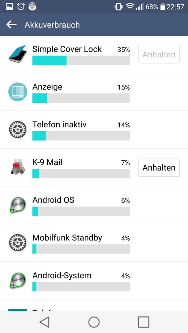

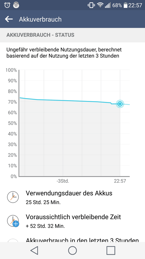

So, habe mal paar Screenshots von meinem Akku-Verbrauch gemacht. Smartphone in der Ablage.
3 Telefonate( ca. 15 Min. insgesamt, BT aktiv verbunden, Display meist aus, weil im Auto mit Freisprecheinrichtung unterwegs gewesen.
Was hier fehlt ist der Akku-Verbrauch der letzten 3 Std. = 4%
Ich bin jedenfalls vollkommen zufrieden mit dem Akku.
Ich hab auch nicht dran gezweifelt das der Akku schlecht ist..................... ;)
Bin selber im Besitz eines G4's und meiner hält auch knappe 2 Tage durch, wenn ich nicht gerade
6h am Stück im Netz rum daller.
Und die Screens sprechen klare Worte, dass da was nicht stimmt und ein Problem vorliegt ;)
Da ich den Akku mit dem meines Kumpel Phone schon getauscht hatte und der große Entladeeffekt der selbe
geblieben ist, kann ich ausschließen das es sich um den Akku selbst handelt....
Weiterhin kann ich noch dazu sagen das das Phone ewig zum Laden braucht!
