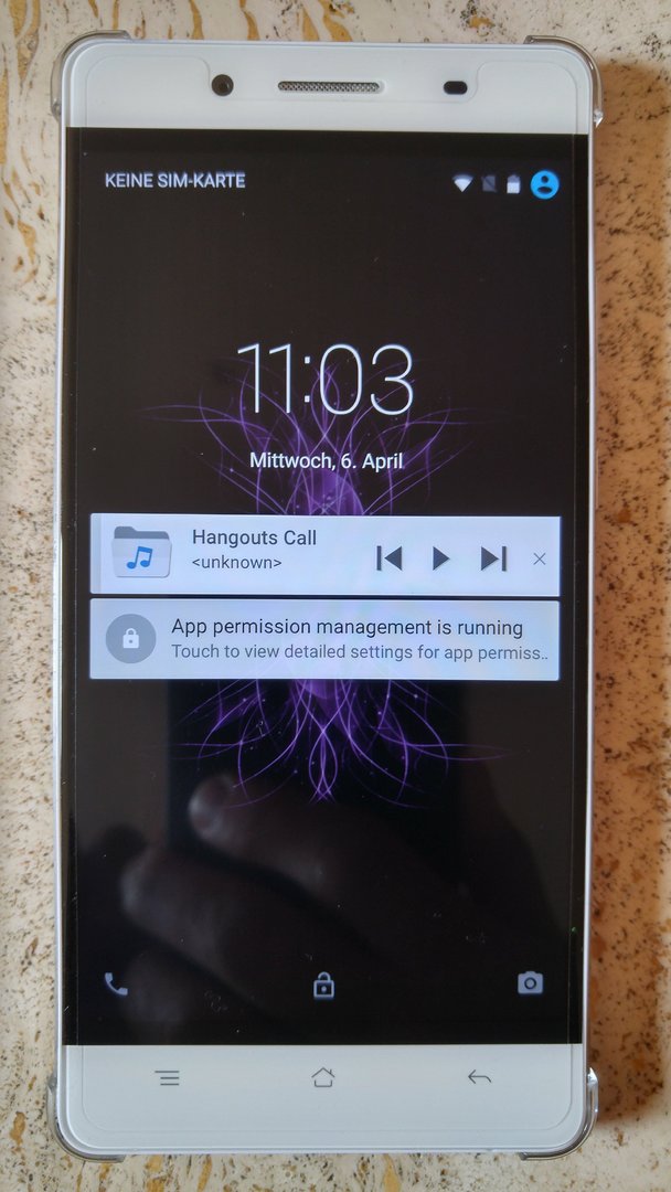

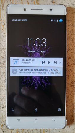

Hab es auch mal auf meinem Cubot probiert, da geht es auch, also entweder LG oder Android 6 Problem. 20160406_110337_HDR.jpg

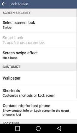

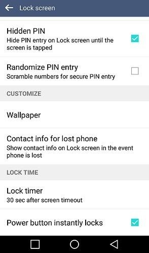

Ueber den Menuepunkt, der bei mir nicht angeboten wird?
mit Pin Lock-screen 01.jpg Mit swipe: Lock-screen 03.jpg

du hast nicht swipe als lock screen gesetzt, richtig?
Ich auch nicht!
Wenn du also dein LG G4 ungesichert (swipe) nutzt,
dann klappt das auch mit den Apps auf dem "lock screen"
Wenn du z.B. PIN nutzen moechtest, wie ich, kommst du um ein quick circle cover nicht herum.

Also im ersten Post ging es um Steuerbarkeit eines Musikplayers im Sperrbildschirm! Und wasserkante hatte auch im 3. Post ein Screenshot dazu gepostet!
Und genau dieses Element kommt beim G4 unter MM wenn man Musik abspielt, das Phone gesperrt wird und man dann darüber bedienen kann, ohne zu entsperren!
Das funktioniert mit allen (Medienplayer-)Apps die ordentliche Benachrichtigungen setzen und diese nicht unterdrückt werden!
Eben mit Steuerbarkeit! Pause, Stop, nächster / letzter Titel usw.!

Aber in dem verlinktem Text laesst sich nun ablesen, das es mit PIN oder Entsperrmuster eben nicht geht.
"Wie etwa eine PIN-Abfrage oder die Freischaltung mit einem Entsperrmuster. In den Einstellungen für den Sperrbildschirm des LG G4 darf unter dem Punkt "Sicherheit" lediglich die Entriegelung der Bildschirmsperre mittels "Streichen" (Swipe) eingestellt sein."
