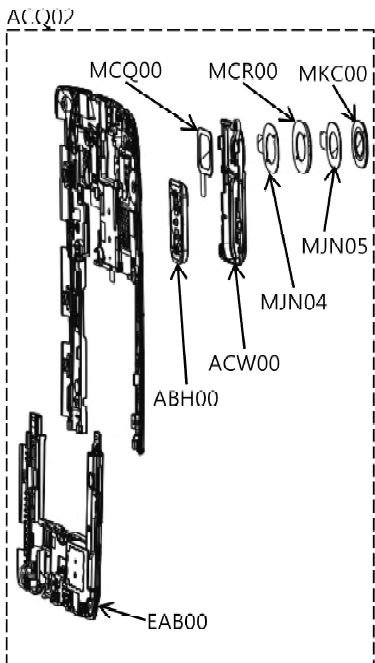

Anbei die Explosionszeichnung von den Teilen, als ich die gesehen hab viel meine Entscheidung auf das komplette Teil.

Bist du sicher mit dem Link bei LG? mir schreint das nicht unser G4 zu sein ;)

Ich bin mir ganz sicher da ich das Teil bestellt und längst verbaut habe
Ich hab bei LG Portugal für das komplette Element inkl. Versand 49,18 bezahlt und wie gesagt war es am nächsten Tag per TNT da. Die haben mir auch das komplette Teil empfohlen da der einzelne Rahmen inkl. Linse nicht verfügbar ist.
Vorher hatte ich bei einem Händler den Rahmen bestellt welcher mit Linse beworben wurde, angekommen ist nur der Rahmen ohne Linse, also Rückgabe da die Linse einzeln nicht verfügbar ist.
Ich wollte auch keine weiteren Experimente und Original Teile haben somit hab ich mich für LG Portugal entschieden.
Aaaahh. Das Bild an deinem Link hat mich in die Irre geführt . Ich hab jetzt mal nach der Reference-Nummer gegoogelt, das ist der Rahmen inkl. Linse inkl. . Lautstärke rauf/runter und Ein/Aus-Schalter. Ist genauso wie Du scheibst.

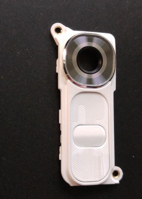

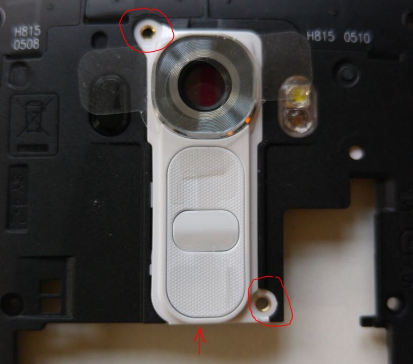

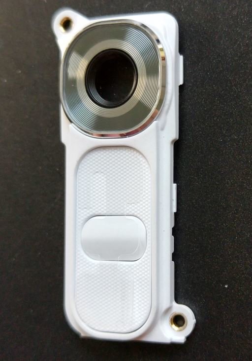

Nein, nur die zwei Schrauben von dem Rahmen entfernen. Dann unten mit einem ganz kleinen Schraubenzieher sachte den Rahmen anheben. Auf den Bildern sieht man die Haltenasen. Beim Einbau muss man schon etwas kräftiger den Rahmen hineindrücken, geht aber leichter wenn man mit dem Fingernagel an den Nasen drückt.
