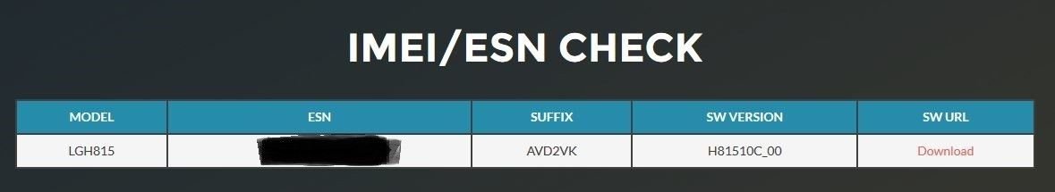

Guten Morgen,
ich habe mal gesucht und auch etwas gefunden.
Nach eingabe der Imei Nummer wurde mir dieses kdz file mit passendem Suffix zum Download angeboten.
Frage:
Handelt sich es bei dieser Firmware (V10C) um eine Vodafone Firmware die ich nehmen könnte?
Welche empfehlung an Firmware habt ihr für mich.
Würde später gerne wieder Original Vodafone flashen, weil auch Void Telefonie damit geht, ist machbar oder ?

sollte passen AVD2VK = Vodafon D2
Reaktionen: Willy Butz
ich Habe nun die Original Vodafone V10C geflasht, und dann mit LG Bridge auf V10D aktuallisiert.
Hat bestens geklappt.
Kein Bootloop usw.
Bin nun am Synchronisieren meiner Apps und Kontakte.
Danke euch
Willy
