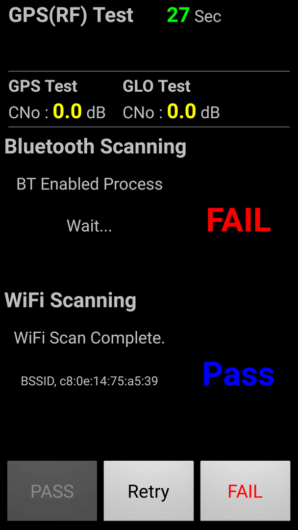

So, hier wäre mal das Ergebnis aus dem GPS/WIFI/BT Test:
Das ist doch hier ein schon öfter berichteter Bug... :winki:
Du hasst die V20A mit dem falschen Bootloader geflasht.
Flash mit LGUP die V20B mit dem dazugehörigen Bootloader und alles ist gut.
