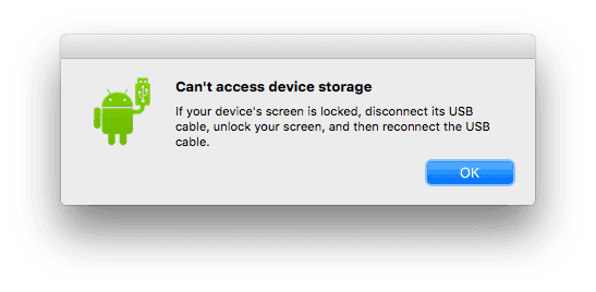

Da fällt mir ein: Unter MM musste ich bei meinen ersten Tests das Telefon anschließen, dann kommt eine Fehlermeldung, dann stöpsele ich USB einmal aus und wieder ein, und dann lief Android File Transfer.

teorema67 schrieb:
... dann kommt eine Fehlermeldung ...
Stimmt nicht ganz, hab's noch mal durchgespielt. Es erscheint die nachfolgende Fehlermeldung. Dann tippe ich auf "Zulassen" auf dem Telefon und quittiere die Meldung mit "OK", und AFT geht auf. Ist ein bisschen nervig mit dem "Zulassen", wird vielleicht mit einem Update noch korrigiert oder abschaltbar.

Und bei dir kommt keine Abfrage "USB zulassen?"
Ne keine Anfrage
Die Abfrage krieg ich nicht weg. Unter Android 6.0.
