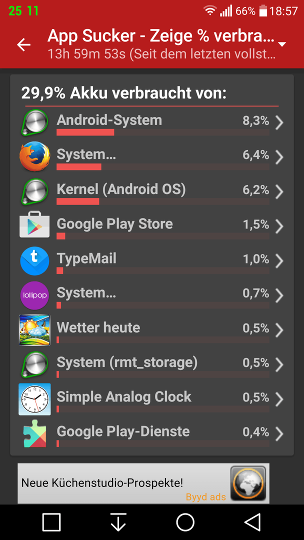

Ich habe verschiedene Abrufzeiten eingestellt. Meine Hauptmail fragt den Briefkasten alle 15 Minutenn ab, die am wenigsten genutzte Mailadresse tut dies nur alle 4 Std. So komme ich im Laufe des Tages auf 3 - 8 % Akkuverbrauch. Habe gerade mal nachgeschaut und bin noch zu hoch ran gegangen. Bin jetzt nach 14 Std Betriebszeit auf 1,1 % bei dieser App. Also dieser Wert ist natürlich wenig, aber selbst wenn es etwas höher geht, wäre es immer noch vernachlässigbar wenig.
[doublepost=1448474442,1448473745][/doublepost]Hier mal ein aktueller Schnappschuss

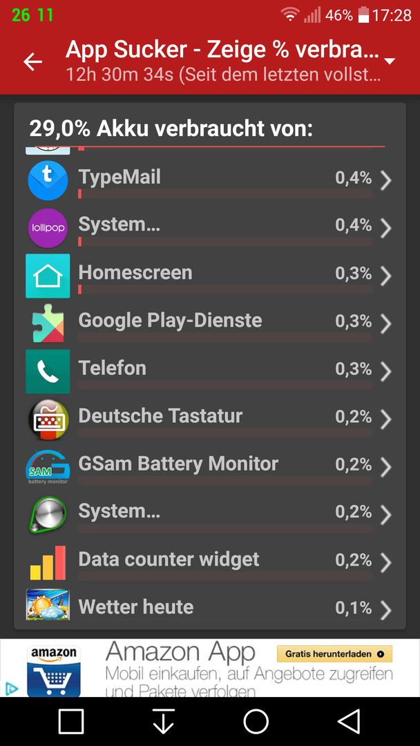

Wie Du siehst, liegt der Verbrauch noch weit unter der Typ Mail App, also ist diese Aussage in der Bewertung falsch.
