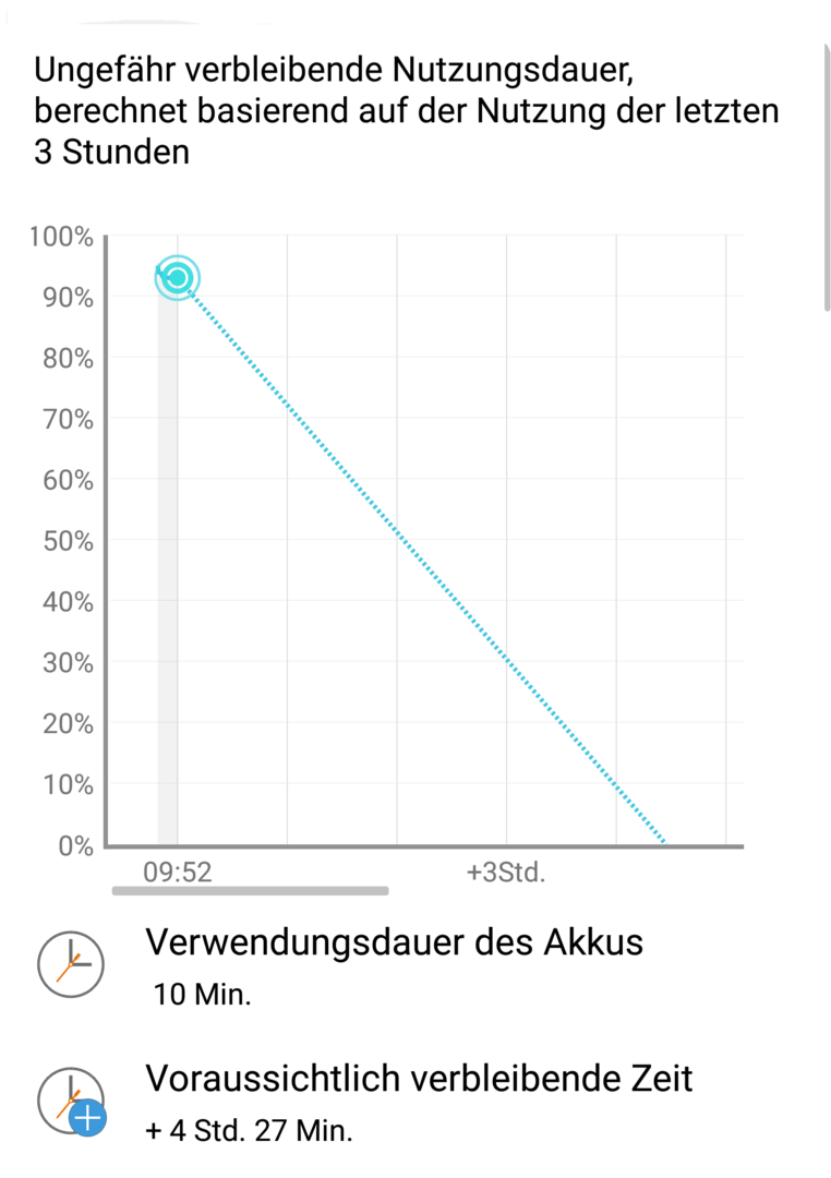

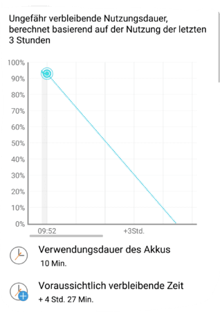

Kannst du mir das bitte erklären??
Ich versteh nur Bahnhof...
Richtig ist, ich habe Werksreset gemacht und ca. 40 Apps automatisch einspielen lassen.
Jetzt guck dir meine Akkulaufzeit an. Heute Morgen aufgeladen...
[doublepost=1449911219,1449910699][/doublepost]Sollte ein Werksreset ohne automatische Wiederherstellung ein Ergebnis erzielen?
Also alles von Hand manuell aus dem Store ziehen?
dexoat ist ein Compiler-Tool für Dex - Datien auf ART. Configuring ART | Android Open Source Project
Mein Aku schlägt sich wesentlich besser als deiner (Aktuell 79% und +67 Stunden verbleibende Zeit, Stock Android 6.0)
