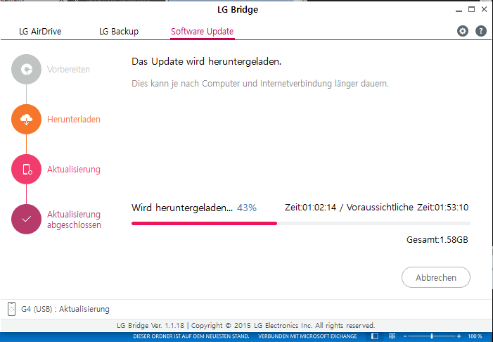

Komisch. Habe eben LG Bridge deinstalliert und es nochmals installiert, immernoch kein Update.:crying:
Keine gute Idee gewessen nun meint LG Bridge das der interne Speicher nicht überprüft werden kann und das Gerät selbst ist auch mt Akku raus nehmen nicht aus dem Firmware Update Screen zu bewegen .........

Ich hatte das Problem mit dem Abbruch bei lgup und 11% auch. Bei mir lag es an der heruntergeladenen kdz Datei, die wohl nicht komplett war. Fehlermeldung beim Download kam allerdings keine. Hab dann den anderen link verwendet und es hat geklappt. Deutsches Vodafone G4
Natürlich hab Ich SIM und SD Karte raus aber auf anderem Port gings überraschenderweise doch noch NUR es scheint eine neue Hürde zu geben das Teil verlangt nun nach einem Google Konto zur bestätigung was anscheinend vorher auf dem Gerät synchronisiert sein muste was Ich nie getahn hab :(
