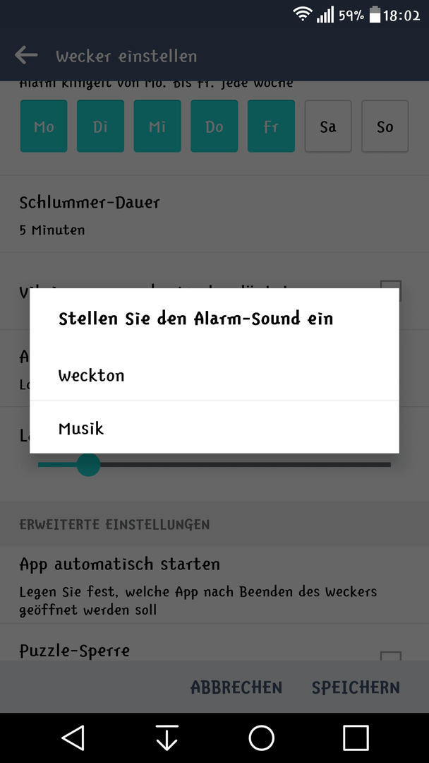

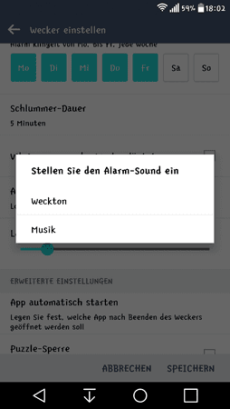

Ich kann beim Stock Wecker nen anderen Weckton einstellen..auch unter MM(V20d).. Kein Problem
Bearbeitet von: hanspampel - Grund: Bilder neu und korrekt in den Beitrag verwurschtelt - "hanspampel"
