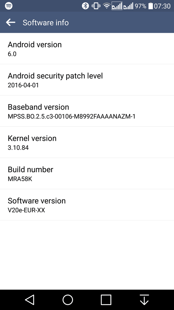

ich wollte nur folgendes Teilen: Ich habe gestern ein neues LG G 818P bekommen und es wurde mit Android 6 ausgeliefert. Nach der Verschlüsselung läuft alles wie gewohnt (Anrufe ausgehend und ankommend). Beim Reboot stellt sich das Gerät immer auf deutsche Sprache zurück, obwohl ich es auf Englisch benutze, aber damit kann ich leben.
Die Version ist v20e-EUR-xx. Die Akkulaufzeit ist viel besser als bei meinem (jetzt defekten) H815, ich hatte allerdings beim Upgrade auf 6.0 keinen Factory Reset gemacht. Die Integration meiner dienstlichen SIM, in ein hochwertiges Dual-SIM-Gerät ist wirklich eine tolle Sache!
Für 319 Euro beim deutschen Händler priceguard erstanden.
