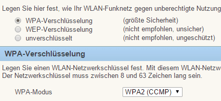

Hier die Einstellungen der FritzBox 6360
MAC-Filter: off
WPS: off
SSID: on
DHCP: on
IPv4: on
IPv6: on (derzeit, war auch schon komplett deaktiviert).
IPv6 DHCP (derzeit, war auch schon komplett deaktiviert):

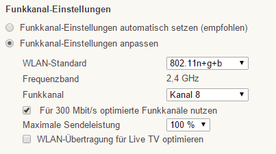

Schon mal einen anderen Kanal genommen?
Der Kanal 8 ist nicht wirklich der Beste...
Du hast Überlappungen zu 7 und 9.
Da auf Kanal 9 und 10 auch Mikrowellen senden, würde ich auf jeden Fall entweder 11, 6 oder 1 wählen. (keine Überlappungen)
Meiner Meinung nach sollte man immer das Netzwerk scannen, wer wo wie stark sendet. Da gibt es gute Freeware für den PC, wie z.B. "inSSIDer Home" oder "WiFi-Analyzer".
Nicht ohne Grund steht mein Router auf Automatik... :winki: (Aktuell macht er Dampf auf 11)
Noch was zu lesen dazu: WLAN Hintergründe - Warum Sie andere Kanäle als 1, 6 und 11 vermeiden sollten wie die Pest
Ja, hatte ich.
Der 8er schaut auch ganz gut aus:
Der grüne bin ich...
Habs jetzt mal auf "auto" gestellt...
Danke für deine Hilfe. Sehr besch***en das mit dem WLAN.
