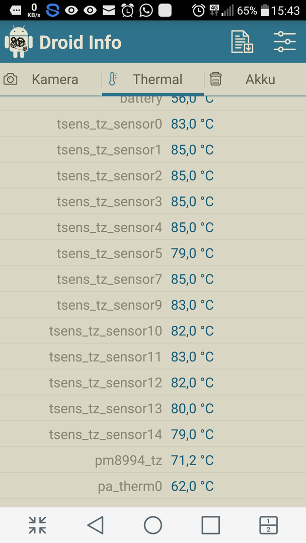

Ich habe meine seit eine woche! Bei Alternate gekauft! Auch Problemen mit überhitzung!! Skipy, dashcam app!!!
