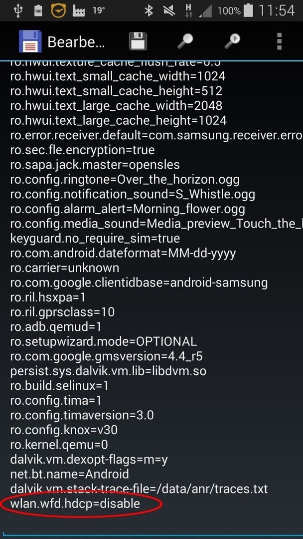

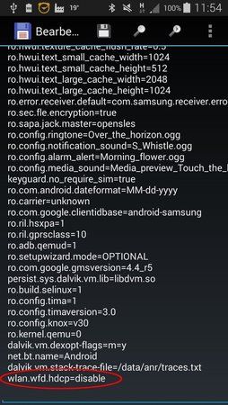

Falls dein LG G4 gerootet ist, hilft evtl. das...hatte das Problem bei meinem S5 und auch beim LG G4
"add the line wlan.wfd.hdcp=disable to your build.prop & reboot then u should have screen mirroring"
Die build.prop ist eine Konfigurationsdatei in der Partition /system...
Vorher ein BackUp erstellen!!!

Danke aber ich route meine Handys nie (Garantie).
Habe das G4 zurückgesetzt und es funktioniert wieder einwandfrei.
Danke für die gutgemeinte Hilfe.
