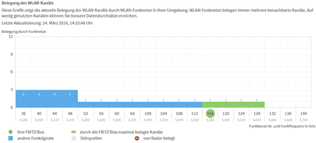

Hier mal ein Problem, welches ich mir nicht erklären kann.
In welchem 5-GHz-Frquenzband kommt das G4 klar und in welchen nicht?
Meine Fritz!Box 7490 (OS 06.93) nimmt immer den Kanal 116 und mein G4 kann sich damit nicht verbinden.
Stelle immer manuell den Kanal 60 ein und dann funktioniert es, bis die Fritz!Box einen anderen Kanal schaltet.
Sollte ich den auf Kanal 60 eingestellt lassen, oder würde auch ein anderer gehen?
Wie man liest, geht der Kanal 116 nicht.

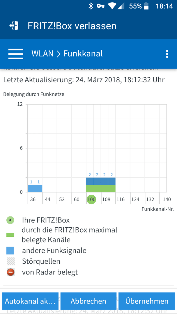

@Deadlink Meine FB (alles wie bei dir) nutzt andere Kanäle:
Mein BQ (!) hat damit keine Probleme. G4 ist leider nicht mehr im Einsatz.
