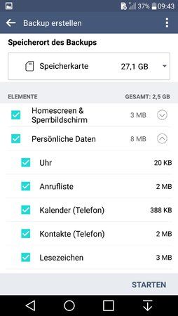

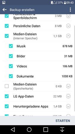

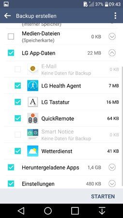

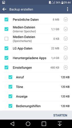

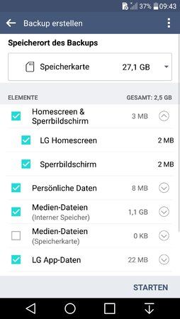

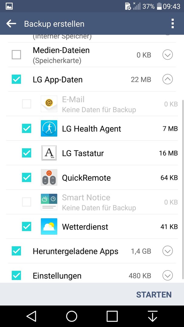

Also da kann ich mit ein paar Bildern helfen. Diese konnte ich nun machen, bis sich das G4 wieder im Bootloop befand.
Jetzt hast du ja deine Antworten. Lief das Backup durch?

Hier mein Bericht zum Backup, nach der Reparatur:
Aus dem Backup wurde so ziemlich alles wieder gut hergestellt.
Was nicht wieder hergestellt wurde, oder nur teilweis:
- LG Health Agent (keine Wiederherstellung)
- Im Menü wurden alle Apps, welche in das Menü gehören, durcheinander gebracht.
- Einstellungen im System (keine Wiederherstellung)
Hier nun ein Problem, welches bestimmt behoben werden könnte.
Im Backup sind nun die einzelnen Posten angegeben, wovon man ein Backup machen kann. Vom LG Health Agent fehlen nun die Daten, welche aber im Backup enthalten sind. Nun würde ich gerne NUR dieses Backup wieder herstellen. Wie ist das möglich?
In der LG Backup auf dem G4 gibt es dazu keine Option. Auch in der LG Bridge nicht.
Wenn Ihr keine Lösung habt, schreibe ich LG dazu an und bitte um Stellungnahme.
