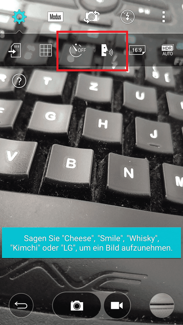

Wenn ich das LG G4 per Klemme auf ein Stativ setze, gibt es dann eine Art Selbstauslöser, bzw. verzögerte Auslösung, so daß die Aufnahme nicht verwackelt ?
Vielen Dank für Tipps,
Bernd
Beides.
Im Selfie-Modus (Frontkamera) eine Hand als "5" zeigen, sobald diese wird erkannt wird (blauer Rahmen darum), zur Faust ballen und in 3 Sekunden gibt' s ein Foto per Selbstauslöser.
Sonst in der Camera auf das "Zahnrad"=Einstellungen, dort Timer aktivieren oder Sprachbefehl aktivieren (zw. Timer und Bildformat) und diese verwenden

ich meine aber die Rück-Kamera für Landschaftsaufnahmen etc.
Gibt es da etwas in Richtung verzögerte Auslösung ?

@ moanabernd
na klar, das war der Nebensatz meiner Antwort ;)
in der Camera auf das "Zahnrad"= Einstellungen, dort Timer aktivieren oder Sprachbefehl aktivieren (zw. Timer und Bildformat) und diese verwenden.
Habe die beiden mal im Screenshot markiert. (Mir fällt gerade auf, ich sollte mal wieder meine Tastatur putzen...)
Probiere dich da einfach mal durch, ich selbst löse nahezu nur noch per Sprachbefehl aus.
Es gibt verschiedene vordefinierte Auslösewörter: Cheese, Whiskey, Smile, Kimchi und LG
