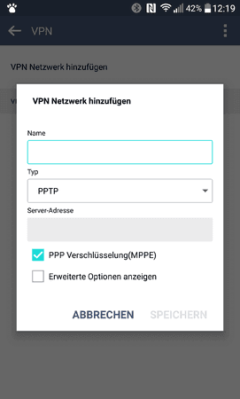

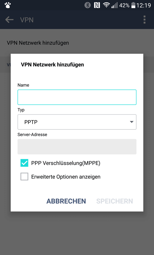

Bei mir geht es ebenfalls einwandfrei, ich habe es mal mit und mal ohne Bildschirmsperre probiert. Ich vermute mal Du meinst diesen Dialog der sich bei Dir immer sofort schließt:
Du schreibst auf Deinem G4 läuft die v20i-EUR-XX Firmware, ist die geflasht? Hast Du mal versucht einen Reset zu machen? Auf meinem H815 läuft übrigens die v20g-EUR-XX Firmware, es ist die originale Firmware von LG, nicht geflasht, nicht gerootet.
Genau das ist der Dialog, welcher kurz aufgeht.
