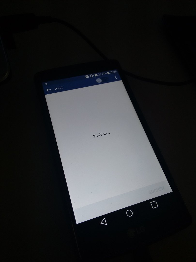

Also es geht um das G4 von meinem Kollegen, er hatte vorher 5.1.1 drauf und hat dann auf Marshmallow geupdated. Nach einer Weile hat er sich über WLAN Probleme beschwert, man schaltet das WLAN an und es steht nur "Wi-Fi- an..." da, das WLAN Symbol in der Statusleiste flackert und im Endeffekt wird das WLAN nicht aktiviert.

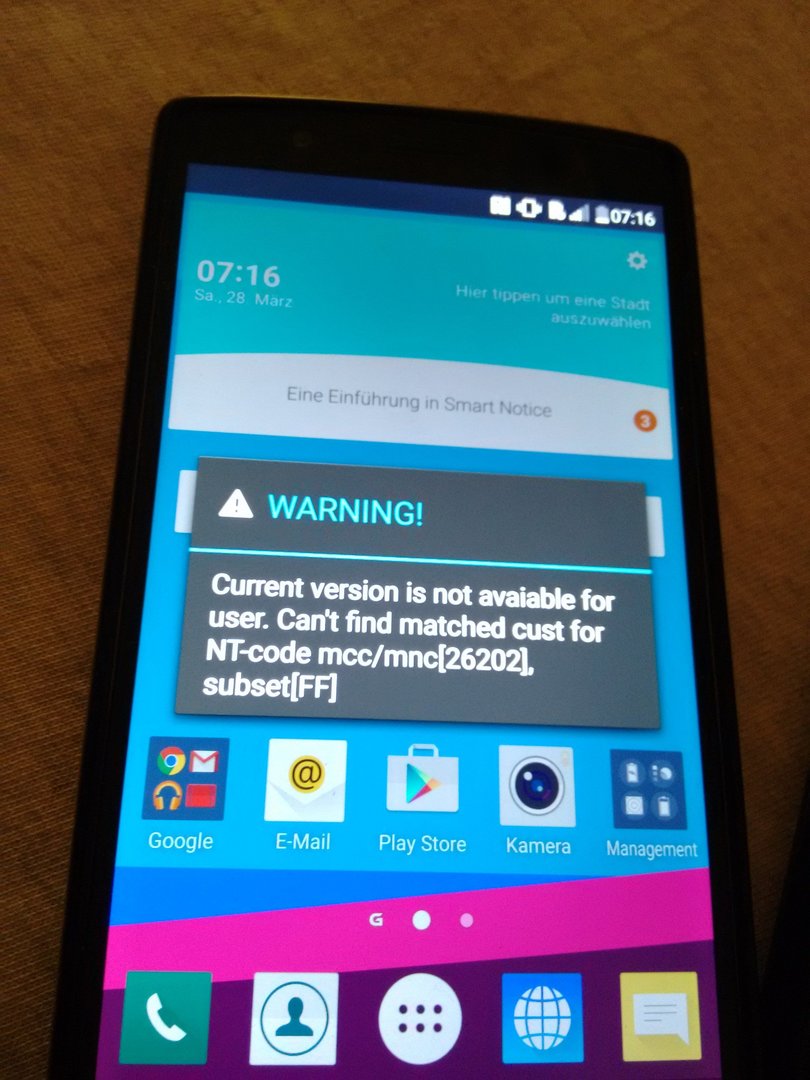

Im Endeffekt wollte ich auf Stock 5.1.1 zurück, weil da noch alles lief. 5.1.1 kdz per LGUP geflasht, WLAN ging. Nach ein paar Wochen ging schon wieder alles von vorne los, dann flashte ich verschiedene kdz Firmwares, keine brachte das WLAN zum laufen, manche spuckten auch eine Fehlermeldung aus (siehe Anhang) und ich kriege garnix hin, egal was ich versuche. Ich hab schon so viele Handys gerooted, Probleme behoben etc. aber dieses G4, sowas hab ich noch nicht erlebt :D

Merkwürdiges Problem, da du ja alle möglichen Custom Roms und Original Firmwares durch hast liegts evtl an dem WiFi Modul - sprich ein Hardware Defekt. Über das Service Menü *#546368#*815# (für MM) kannst du glaub irgendwo das Modul testen.
Ansonsten fällt mir nichts anderes ein :-(
Andi
Das mit dem Modul hab ich auch schon vermutet, ich werde es mal testen. Danke
EDIT: Ich hab grade gesehehn, dass beim Hochfahren ein Vodafone Logo erscheint, d.h das Ding ist warscheinlich gebrandet. Kann ich mit der Info was anfangen?
EDIT2: WiFi Test siehe Anhang.
