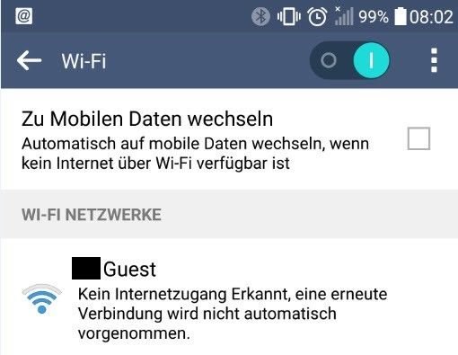

Thema ist wenn ich z.B. über kurze Zeit keinen Wlan Empfang habe, muss ich mich beim Wiederverbinden neu anmelden.
Jedoch verbindet sich mein G4 gar nicht erneut mit dem Wlan. Beim Wlan-Eintrag steht dann folgendes:
"Kein Internetzugang Erkannt, eine erneute Verbindung wird nicht automatisch vorgenommen."

Bild ist im Anhang.

Das Problem ist einfach dass das G4 ein Online-Check durchführt und dazu eine URL aufmacht dazu, siehe Bild.
Nachdem die Verbindung fehlschlägt, bekommt man die Anzeige das die Verbindung nicht erneut aufgebaut wird automatisch.
