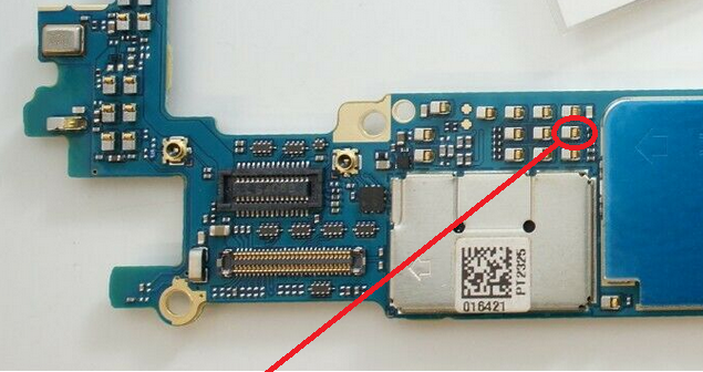

Wie heute im Thema LG G5 startet sofort neu ("[gelöst] LG G5 startet sofort neu") beschrieben, funktionierte nach dem Zusammenbauen der Fingerabdrucksensor nicht mehr. Genauer: der gesamte Ein-/Aus-Schalter reagiert überhaupt nicht. Das Handy lies sich nur starten, in dem ich es an ein Ladekabel hängte.
Phänomen
Ich habe 2 LG G5. Interessanterweise funktioniert das Backcover (mit Fingerprintsensor) am 2. G5. Ergo kann der Fehler nicht im Backcover und so am finger print sensor liegen. Der Fehler muss daher am Mainboard liegen.
Lösung
Ich habe dann die Fingerabdrucksensor-Kontakte der beiden Mainboards verglichen und festgestellt, dass beim "defekten Mainboard" eben tatsächlich ein kleiner goldener Kontakt fehlt:
Ich habe in die Lücke einfach ein kleines Kügelchen Alufolie mit einer Pincette reingedrückt. Das Foto zeigt einen intakter Gold-Kontakt. Aber genau dort fehlte bei mir im Vergleich zum 2. G5 etwas Goldenes.
Zusammengebaut und voilà - das G5 lässt sich wieder starten.
