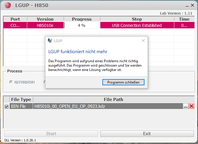

weil die kdz nur 875mb groß ist und das nicht stimmen kann da eine kdz fürs h850 etwas über 2gb groß ist

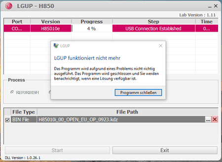

LGUP bricht bereits nach 4% ab. Alles versucht.

an die Leute mit dem Update Problem. Wie groß ist denn die KDZ Datei bei euch die LG Bridge lädt? Bei mir sind es 875Mb, und da ist es kein Wunder dass es beim Entpacken abbricht. Soweit mir bekannt lädt LG Bridge immer die komplette Image. Die dann über 2GB groß für das h850 sein sollte.
Mfg
Mich nervt das echt kolossal. LG Up schmiert beim Versuch eines manuellen Updates, OTA wird nichts angeboten, LG Bridge meldet SOFORT Downloadfehler. Das kann doch nicht wahr sein.
Jede Firmware kann ich mit LG Up flashen, nur die neueste nicht, da schmiert das Programm immer bei 4% ab. Ich seh schon kommen das es mit Nougat auch nicht funzen wird.

Bei xda, hat der User yannick61 ein Workaround beschrieben, wie ihr wohl die aktuelle kdz flashen könnt.
Ich habe eine Lösung für die LGUP Abstürze gefunden.
Sie müssen die aktualisierte DLL aus der kdz extrahieren, und (KDZ and TOT Extractor Tool) damit ersetzen.
Code:
C:\Program Files (x86)\LG Electronics\LGUP\model\H850\LGUP_H850.dll
Mit der extrahierten Dll aus der kdz ersetzen.
Code:
LGUPc.dll
Siehe dazu auch den Post bei xda!
LG
Reaktionen: schmedie, b0thunt3r und Master997
Danke, genau auf diesem Wege hat es funktioniert. Und da ich bei LG Up auf Upgrade statt refurbish geklickt habe musste ich das Handy nicht mal neu einrichten.

Also ich kann das 10i mit LG Up nicht updaten.
Hab das 10i manuell runter geladen. auch die LGUPc.dll mit der LGUP_H850.dll ersetzt. Zumindest lese ich das so aus dem XDA beitrag. LGUP bricht trotzdem nach 9% ab.
Bei mir hat es auch geklappt.
@Phantomias
Ich habe die vorhandene LGUP_H850.dll gelöscht, dann die LGUPc.dll eingefügt und in LGUP_H850.dll umbenannt
Habe ich auch so gemacht.
Bricht leider mit dem Error Code 0x2000, CEFS::Initialize() ab.

Vielleicht noch das ... ich verwende die Version LGUP 1.11
Mittlerweile zeigt mir LG Bridge die Version V10l an. Also wieder eine neue..
Aber auch hier kein Update möglich. "Update kann nicht heruntergeladen werden"
Bin ratlos und bisschen genervt :/
@Sheryx Naja, schätze mal dass du entweder den beschriebenen Weg mit LGUP 1.11 versuchst oder eben auf das angekündigte Nougat Update wartest. Eine andere Lösung scheint es derzeit nicht zu geben, was ich generell auch nicht gut finde.
