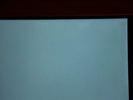

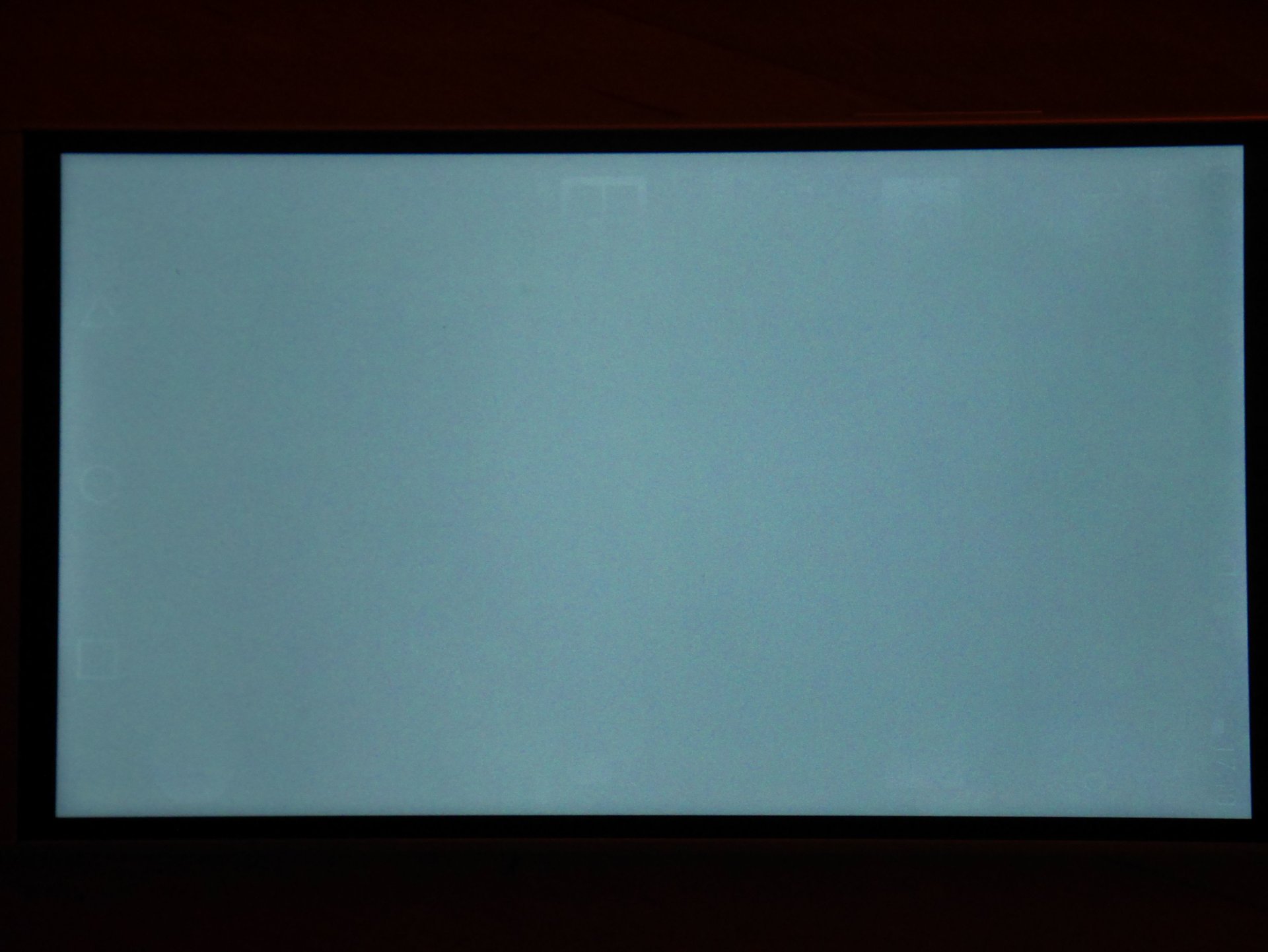

Guten Tag,
mein LG G5 zeigt Artefakte auf dem Display. Man sieht Elemente (meistens Helle) die auf dem Homescreen sind, auch auf dunklen grauen Flächen und fast überall durchschimmern. Die Home-Button Elemente sind ebenfalls leicht sichtbar, wenn sie ausgeblendet sind. Ich habe davon 2 Bilder angehängt die mein Problem ganz gut darstellen sollten.
Ich habe daraufhin den Chatsupport angeschrieben und die antworteten mir:
-Mein LG G5 zeigt Artefakte auf dem Display,f ast als wäre das Display eingebrannt
- Zum Beispiel sieht man in der Leiste ( wo die Uhrzeit ist) immer kleine blasse graue Logos die nicht da sein sollten.
- Ähnliches ist auch bei anderen Apps mit grauer Farbe zu beobachten, es zeichen sich immer Logos von einer anderen -App blass ab,
17:49:10 [LG Support] Es handelt sich dabei nicht um einen technischen Fehler am Handy. Obwohl ein gleiches Bildsignal vorhanden ist, werden die LCD Kristalle unterschiedlich in der Helligkeit angesteuert. Auch wenn jeder Fluessigkristall konstant hell ausgeleuchtet wird, so ist der Ausrichtungswinkel unterschiedlich. Nach wenigen Minuten kehren die Kristalle in Ihre ursprüngliche Position zurueck. Das LCD Display regeneriert sich automatisch, wenn Sie das Handy für einige Zeit im Standby lassen. Danach sollte nichts mehr auf Ihrem Gerart nachleuchten.
-Auch die Home/Zurück/ und Task Taste sind oft leicht zusehen. Auch ein herunterfahren über Nacht hilft nur kurzweilig.
17:51:05 [LG Support] Wie geschrieben, es handelt sich dabei nicht um eienn technischen Fehler
Ist also normal für ein LG g5?
17:52:07 [LG Support] Ja, das ist eine normale eigenschaft des Displays
-Okay, vielen Dank, andere LG G5 weißen allerdings diese Eigenschaft nicht auf.
17:53:20 [LG Support] Wir haben hier die Info seitens unseres Mutterhauses, dass es sich innerhalb der Spezifikationen befindet. Ich kann Ihnen daher leider da nichts anderes anbieten
-Okay haben sie vielen Dank
-Nun stellt sich für mich die Frage ist das im Rahmen der Spezifikationen, da es schon ein sehr störender und markanter -Fehler ist. Und könnten sie mir die Spezifikationen schicken, damit ich mir selbst ein Bild machen kann.
Jetzt ist meine Frage hier im Forum was sagt ihr dazu und wie würdet ihr weiter vorgehen?
Bearbeitet von: hanspampel - Grund: Monsterbilder verkleinert - bitte Bilder anhängen(über Büroklammer bei TT). - "hanspampel"
ich hab das nicht,
wenn Du das Display drehst, bleibt das an der Stelle oder dreht das mit?
Bleibt an Ort und Stelle beim drehen. Hab mein G5 übrigens seit Juli jetzt. Der Fehler ist ca. Im Oktober das erstemal aufgetreten
scheint ja kein unbekannter fehler zu sein. hat meins und viele andere auch. ich werd mal versuchen es im laden (vodafon shop) zu reklamieren.
Habe meins auch reklamiert, gekauft bei Media Markt und Vertrag von Mobilcom Debitel und muss es bei S-Kon eKontor 24 reklamieren.
