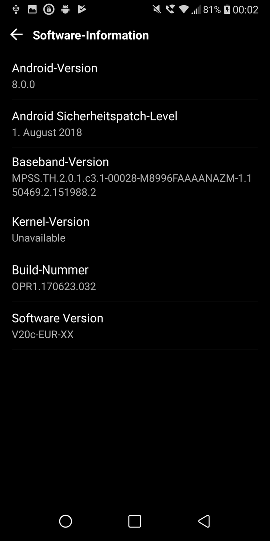

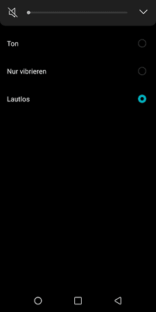

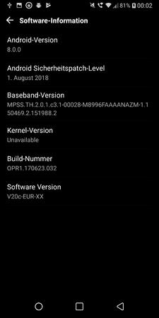

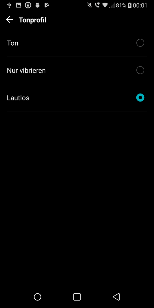

hast du eine Branding Firmware und welche FW.Version bist du ? Ich habe die Stock 20c open EU drauf beides Funktioniert bei mir (siehe Bilder)
Wenn ich Leiser stelle bis Vibration, drücke ich nochmals und es kommt Lautlos
und in den Einstellungen -> Ton -> Tonprofil habe ich ganz unten Lautlos

Welche Version hast du die neuste 20c? kann ich mir aber nicht vorstellen das es Lautlos in 20b nicht geben sollte ?
Ich habe mein Handy auch gerootet kannst du ja sehen an der Kernelversion ,das diese nicht verfügbar ist.
Einfach drüber bügeln könnte evtl nicht dein Problem lösen probiere es aus,sonst musst du ein Full Wipe mit Minimal Adb machen um die Partitionen komplett zu löschen da die LG Programme auch nur Updates machen.
