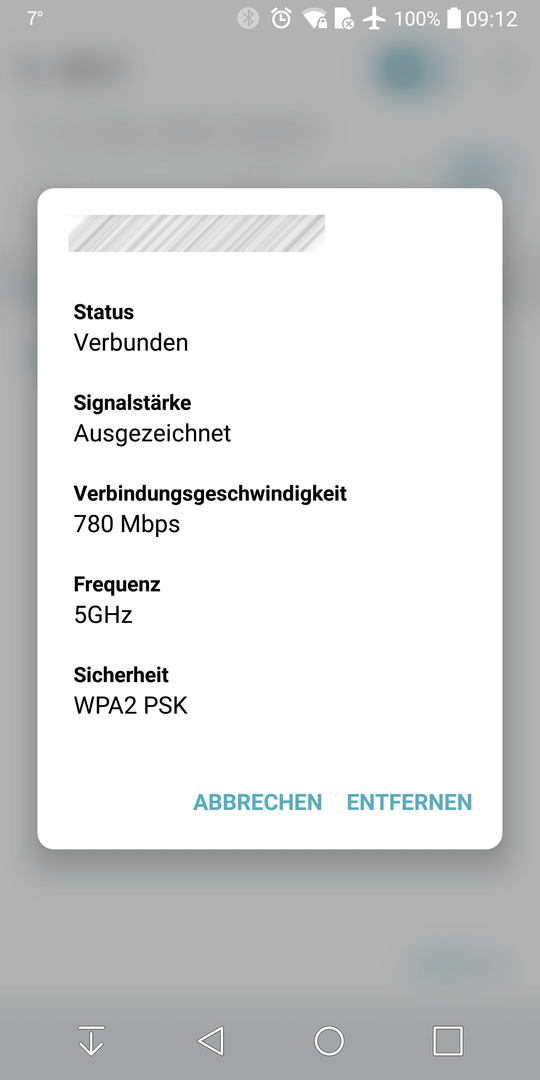

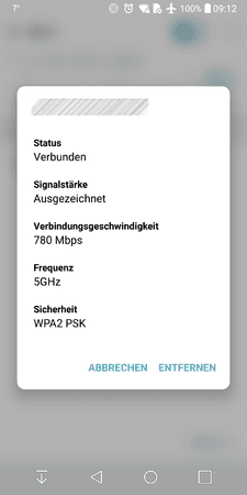

Wie und was genau hast Du gemessen?
Naja, über die Einstellungen die WiFi Geschwindigkeit, wenn man auf das Netz geht, beim iPhone via FritzApp.

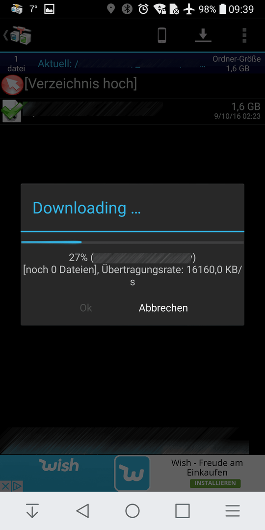

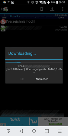

Aber um die Performance im Netzwerk noch mal zum Abschluss zu bringen. Der Zugriff per RDP ist wirklich beeindruckend. Kopiere mit 16MB/s das reicht für ein Smartphone allemal.
Direkt ins Netz schafft mein Gerät soviel, wie der Anschluss hergibt. Aktuell sind das 50,98Mbps. Ist halt "nur" ein 50.000er Anschluss.
Ich könnte die Tage in der Firma nochmal testen, da haben wir Gigabit ins Netz.

16MB/s ist wirklich ein Top-Wert!

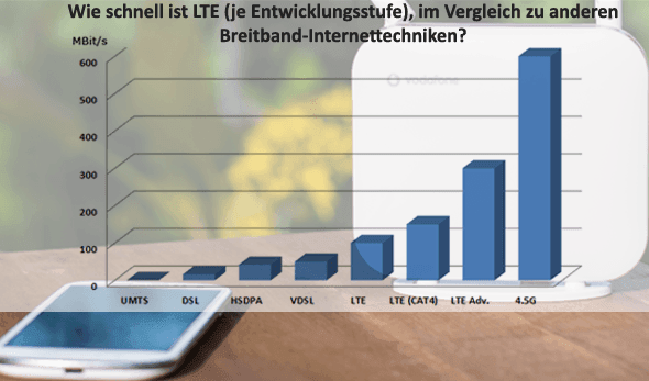

Wenn Du von LTE sprichst, kannst Du natürlich, abhängig von Deinem Provider, bis zu 375 MBit oder ab diesem Jahr bis zu 600MBit (Cat11) saugen.
Da kommt natürlich kein DSL Anschluss von Zuhause mit, der das Internet dann per Wlan an Dein Gerät weiterreicht.
Darum differenziere bitte Wlan über dein DSL Anschluss und LTE über deinen Mobilfunk Provider.
In der Grafik unten werden die Geschwindigkeiten grafisch dargestellt, um einen Eindruck davon zu bekommen.
Wenn Du nur einen 16000er DSL Anschluss hast, wird LTE von der zum Beispiel Telekom natürlich um einiges schneller sein beim Datentransfer.
Vielleicht kannst Du nochmal genauer beschreiben, wo es genau hakt.
#Nachtrag
Das LG G6 hat übrigens schon die Cat11 Einheit verbaut. Das S8 meines übrigens "nur" die CAT 9 Variante.
Quelle: Wie schnell ist LTE 4G?
