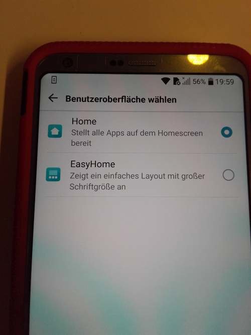

Bei mir nicht, da gibt´s nur Home und Easy Home.
Dann schau im Update Center. Einstellungen---Allgemein---über das Telefon---Update Center---App Updates
Gefunden, Merci!
