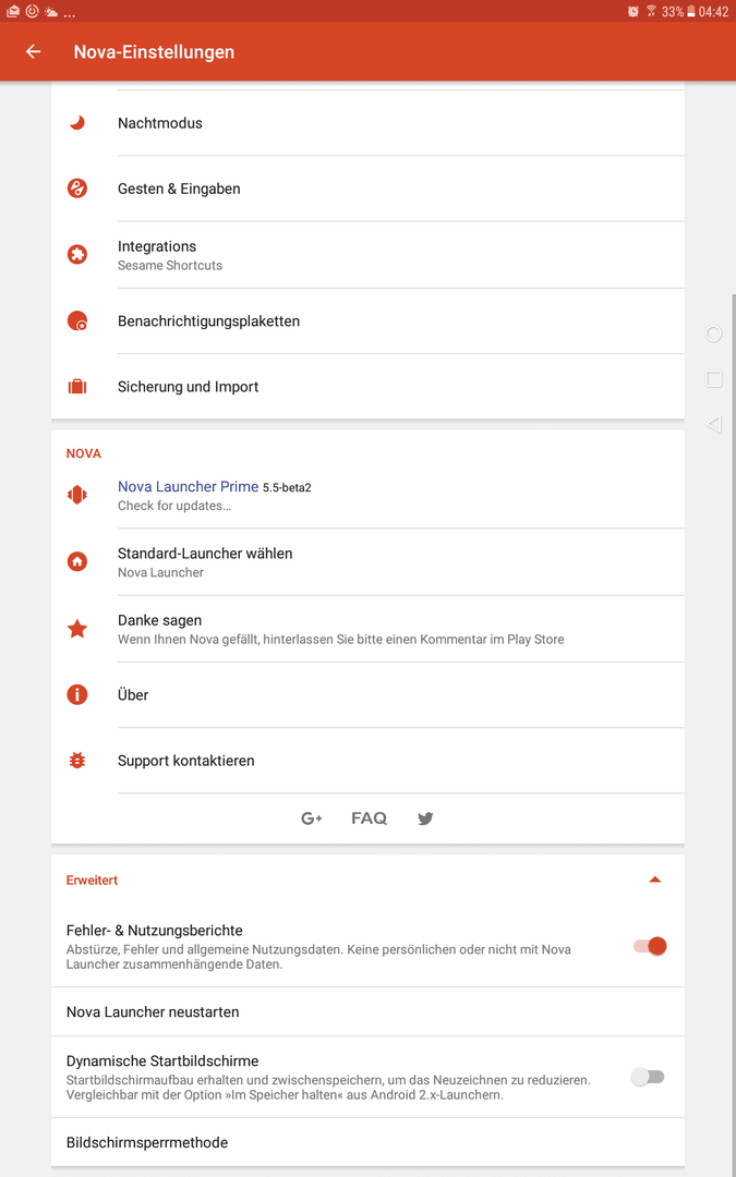

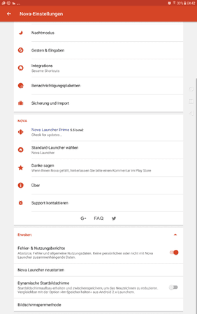

Hast du in den Nova-Einstellungen unter “erweitert“-“Bildschirmsperrmethode“ die Zeitsperre aktiviert?

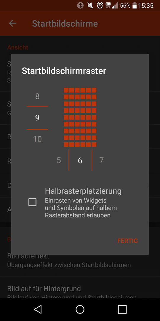

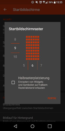

Was mir an der LG Oberfläche z.B. nicht gefällt, das man das Raster der Homescreen Icons nicht manuell anpassen kann..
Das sind nur drei voreingestellte Möglichkeiten. Nova hat da viel mehr Möglichkeiten

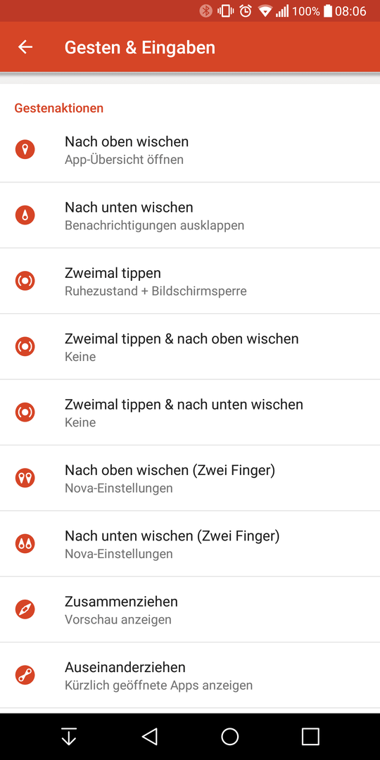

mal eine Frage. Ich habe ebenfalls den Nova Launcher. Ich würde gerne das Display durch doppelt antippen sperren. Leider geht das nicht. Das entsperren funktioniert. Muss da aber immer noch das Muster eingeben. In den Einstellungen des G6 hab ich Knock knock zum Entsperren und SPERREN angeschaltet. Was mache ich falsch?
@can84 Du musst genau zielen...Denn es geht mit Doppeltap auf die Benachrichtigungs-Leiste.
Gewöhnt man sich nach weniger als einer Stunde dran.
Reaktionen: can84
