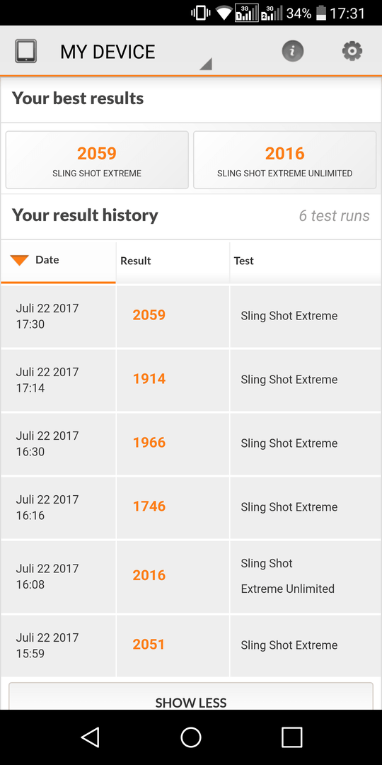

Ok, also ich komme auf 2145
Screenshot_2017-07-22-17-31-44.png Ich hab nochmal durchlaufen lassen und komme auf 1914. geil. Habe da starke Schwankungen drin
Wäre mal schön zu wissen, was der test bei anderen Handys ergibt. S8 oder so
kannst du nachschauen in der app. gibt ne rangliste.
Die GPU ist zwar gut aber nicht auf einen Highend Niveau. Das S8 liegt hier vorne. Hab nur nicht das Game für einen eigenen Test.
