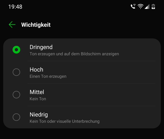

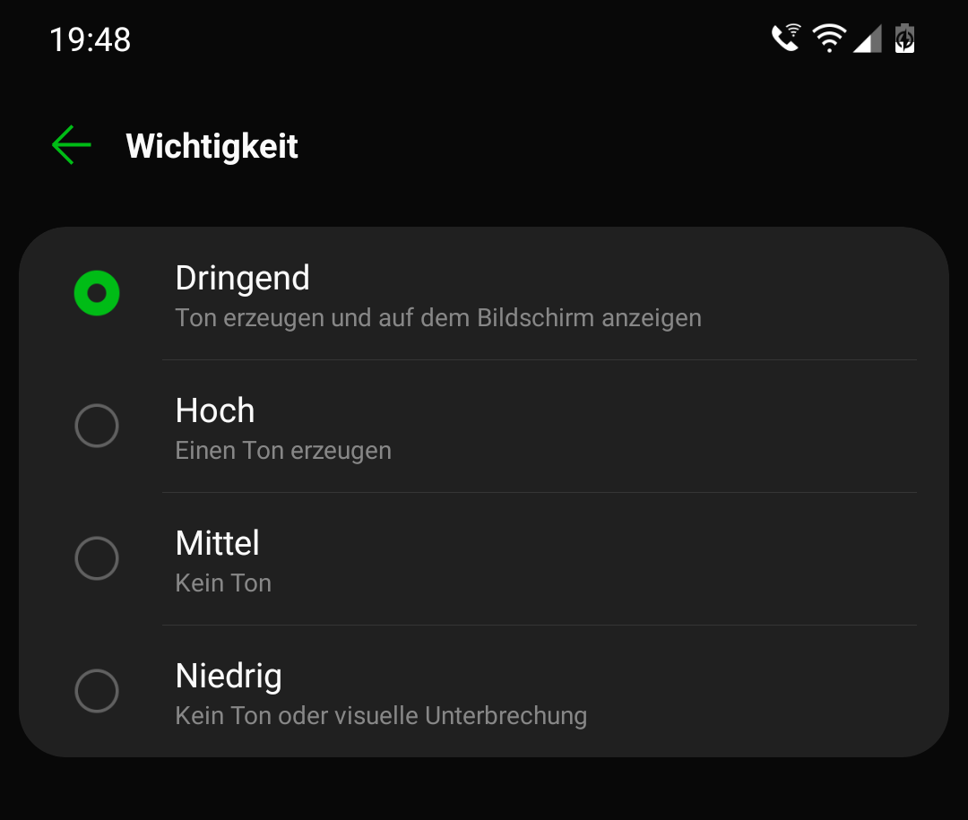

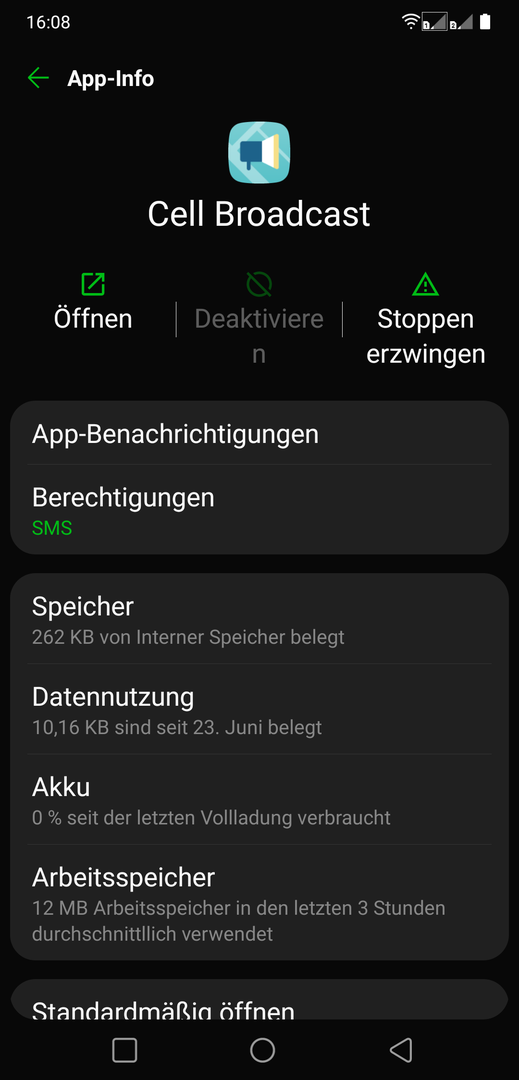

Mein G8s hat die Warnmeldung empfangen, aber nicht geklingelt. Dies lag aber wohl daran, dass in den App-Einstellung zur Cell-Broadcast App die Wichtigkeit der Benachrichtigung aus irgend einem Grund auf "Mittel" stand. Warum dies der Fall ist weiß ich nicht, beim letzten Warntag hat mein G8s auch gepiepst. Habe dies nun entsprechend auf "Dringend" geändert:

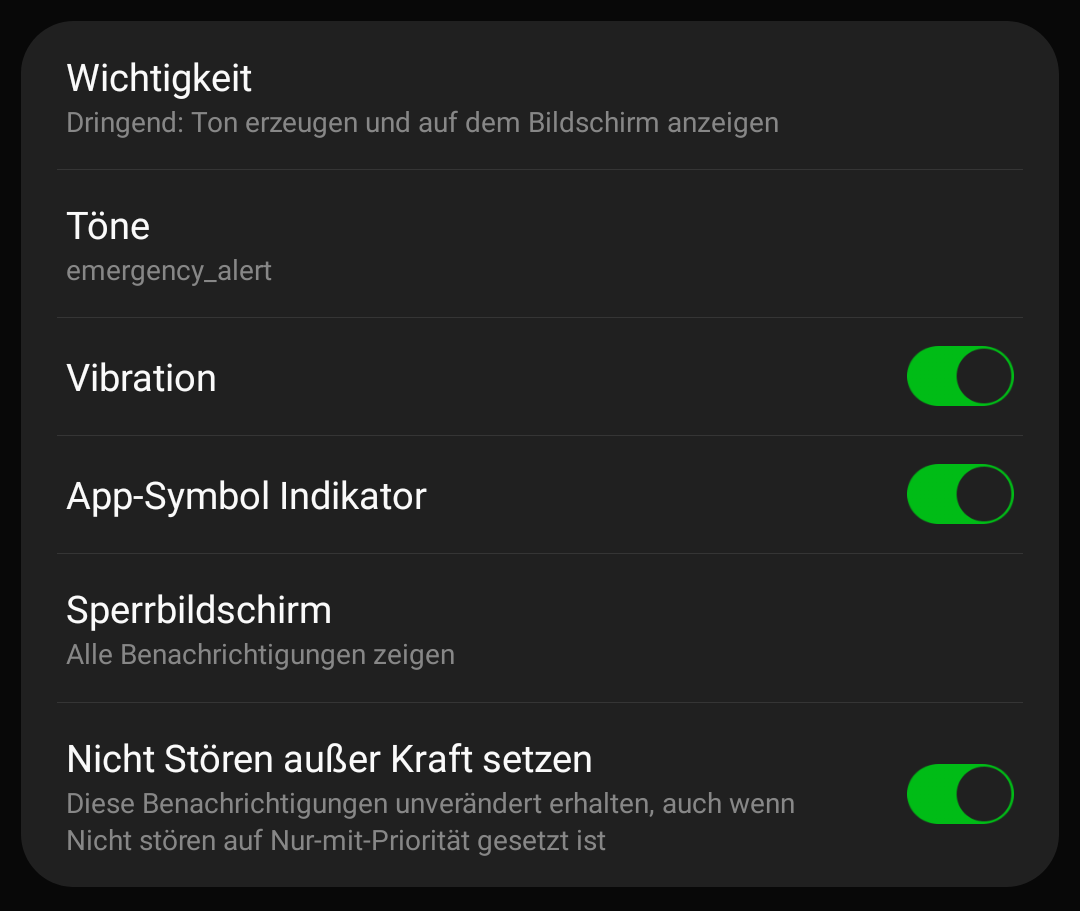

Auch habe ich eingestellt, dass die App auch im "nicht stören" Modus klingeln darf.

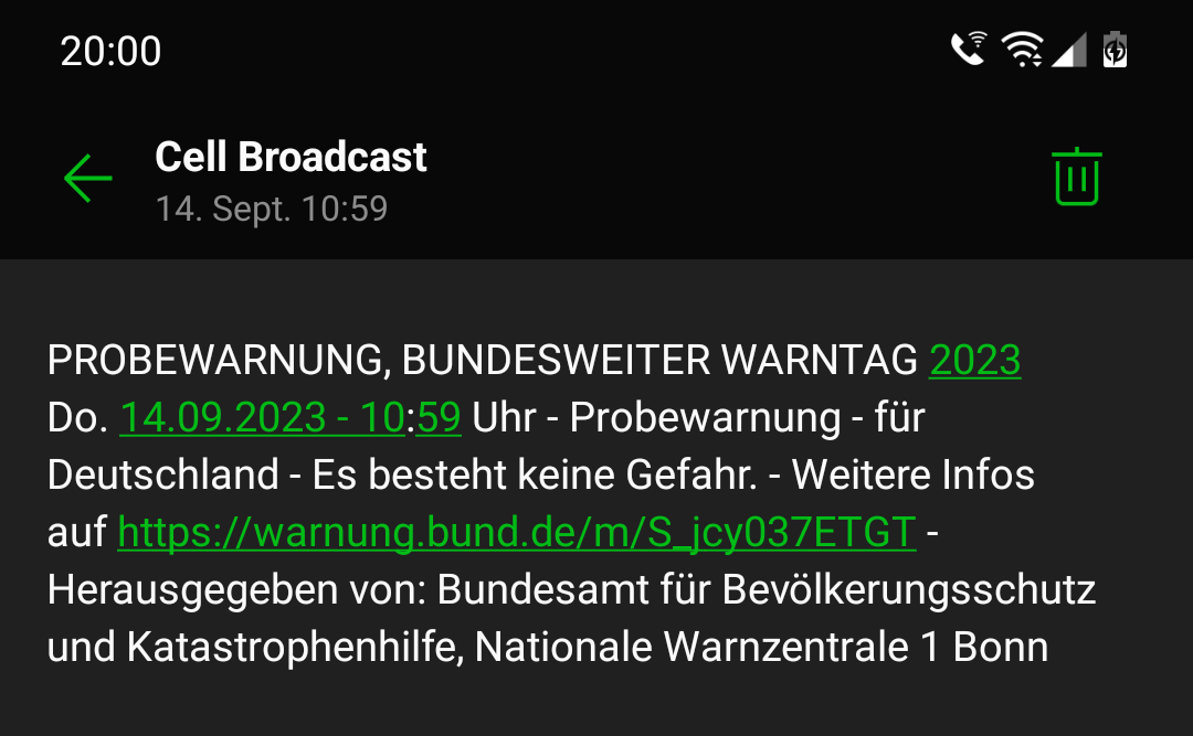

Hier die empfangene Warnmeldung:

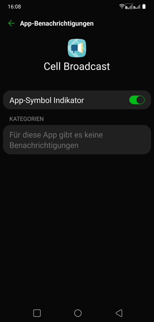

@EinAndi
Das was du schreibst würde ich gern einstellen wollen --- aber --- da gibt es nichts zum einstellen.
Reaktionen: EinAndi
Bei Dir gibt es tatsächlich nichts zum Einstellen. Seltsam. Ich habe übrigens Android 11. Ich mach' mal einen Schirmschuß...

Kann es sein, dass die Punkte "Notfall-Alarm" und "Cell Broadcast" erst erscheinen wenn die App das erste mal eine Benachrichtigung erzeugt?
Reaktionen: EinAndi
Auf unseren beiden LG G8s ist Android 12.
Cell-Broadcast Version 9.60.3
Gleiches Erscheinungsbild ob SIM und/oder Speicherkarte
Handy 1 2x SIM
Handy 2 1xSim u. Speicherkarte
Aha. *Deshalb* hat das bei mir auch nicht geklingelt! :unsure: Danke, danke! Wäre ich nie drauf gekommen. Ich habe es jetzt auch auf Hoch eingestellt und "Nicht stören..." ebenfalls aktiviert.

Beachte bitte meinen Hinweis in #30 zu deinen Modifikationen. Ich kann die Einstellungen nicht vornehmen weil sie nicht existieren oder ich sie nicht finden kann.
Vielleicht muss auch hier erst eine Nachricht eingegangen sein.

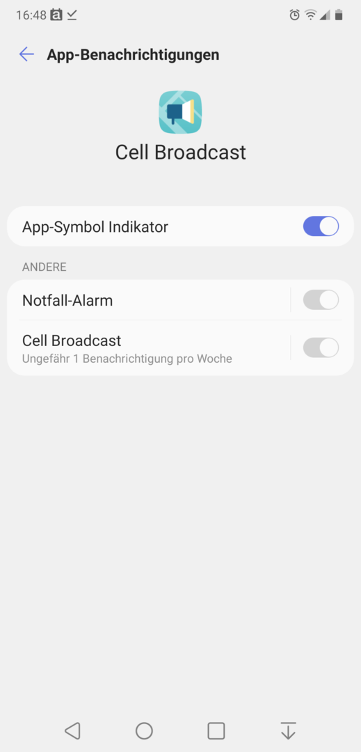

@EinAndi : Soweit ich es sehe kommt die Warnmeldung aber nicht über die Benachrichtigung "Notfall-Alarm", sondern über die Benachrichtigung "Cell Broadcast". Bin mir daher nicht sicher ob man dass wirklich getrennt einstellen kann.

Ich weiß nicht, ob es an A11 liegt, aber ich finde diese Option nicht. "Nicht stören außer Kraft setzen" it bei mir der unterste Menüpunkt.
Auch ich habe bei der App cell Broadcast keine Einstellungen für Benachrichtigungen. Auch nicht in Android bei den app Details
