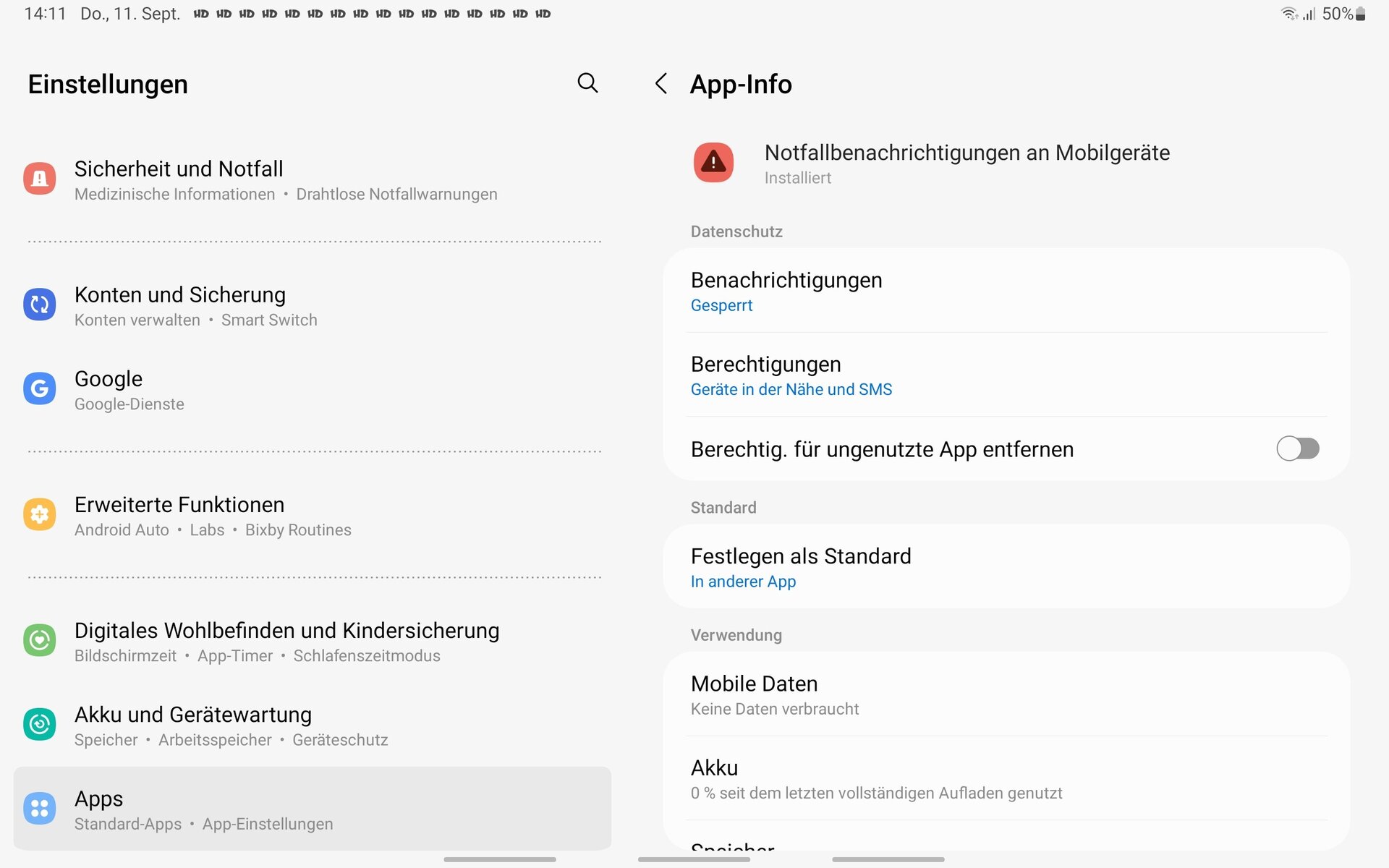

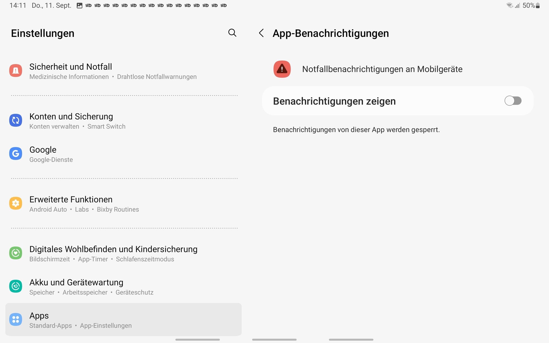

Hallo allerseits,
nur kurz zur Info, für Interessierte:
Ich habe auf meinem Tablet Samsung Galaxy Tab S7 mit Android 12 noch eine andere Einstellung zur Deaktivierung der Notfall-Alarme gefunden.
Einstellungen -> Apps -> drei Punkte Menü -> "System-Apps anzeigen" aktivieren -> Suche nach der App "Notfallbenachrichtigungen an Mobilgeräte" -> und hier jetzt die Benachrichtigungen sperren (siehe Screenshots)
Ob es was hilft und ob die jährlichen Test-Alarme mit höchster Prioritätsstufe damit unterdrückt werden können, weiß ich noch nicht; es wird sich im September 2026 zeigen, wenn der nächste Probe-Warntag ansteht. Ich habe diese Einstellung erst nach der heutigen Probewarnung um 11 Uhr gefunden, als mich mein Tab S7 mit der Warnung nervte, obwohl zuvor bereits alle Notfallalarme bei mir deaktiviert waren.

@Oliver87 : Hast Du Dich im Forum vertan, hier geht es um das LG G8s? Es wäre evtl. sinnvoller dies im entsprechenden Samsung Unterforum zu posten.
