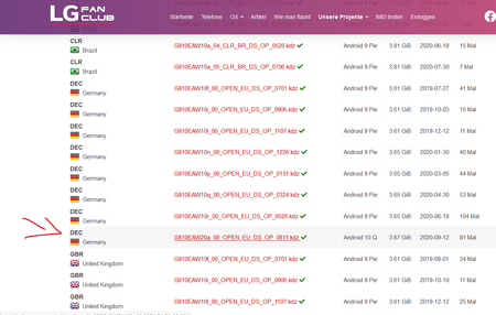

1. Downloadet euch die Firmware für euer Gerät und für eure Region (je nachdem was für ein Gerät ihr habt) runter; hier: https://lg-firmwares.com/de/lg-lmg810eaw-firmwares/
In meinem Fall war das die Android 10 Version. Aber ihr könnt auch eine Ältere andere nehmen.

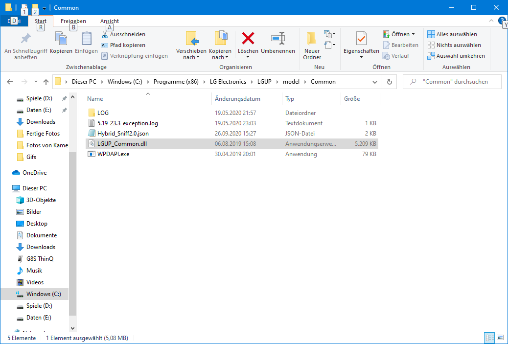

5. Jetzt brauchen wir noch die "common.dll" Datei damit das G8s erkannt wird von dem Programm. Hier ist der direkte Link: LGUP_Common_DLL_Ver_1_0_40_2.msi
6. Die Datei installieren und dann sollte die LGUP_Common.dll direkt im LG UP Ordner sein.
So muss da jetzt aussehen: Achtung: Damit man den Ordner "Common" sieht, muss in den Windowseinstellungen eingestellt sein, dass man versteckte Dateien sieht. Der Ordner ist nämlich standardmäßig nicht zu sehen.

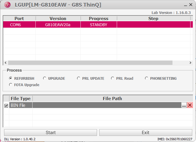

8. Dann habe ich das Smartphone entsperrt (so als wenn ich Dateien auf das Handy ziehen will; sonst erkennt LG UP das Handy nicht) und LG UP über die Desktopverknüpfung gestartet. Das Handy muss entsperrt sein wenn LG UP gestartet wird!!! Dann erscheint folgendes Fenster:
Oben steht jetzt eure aktuelle Version (bei mir Android 10).

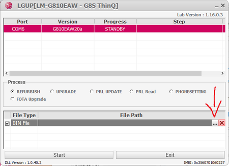

9. Jetzt auf die 3 Punkte klicken, damit die .Kdz Datei ausgewählt werden kann die ihr bei Punkt 1 gedownloadet habt.

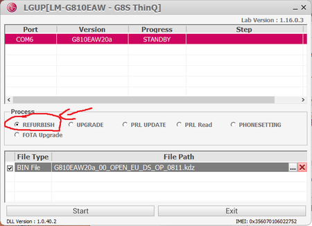

10. Danach bei "Process" auf "Refurbish" stellen (dadurch wird das Handy komplett zurückgesetzt; also am Besten ein Backup der Daten vorher machen; die externe Speicherkarte im Handy bleibt aber unberührt) So sieht es dann aus:
