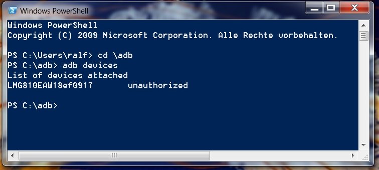

Fällt dir was auf. Ist nicht autorisiert.
Du hast die ADB-Verbindung am Handy nicht freigegeben.
