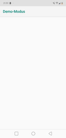

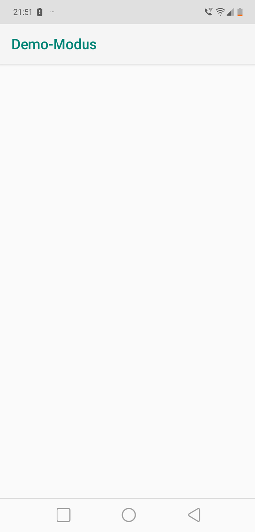

Dieses Tool habe ich bereits mal versucht. Leider kommt nur ein weißer Bildschirm ohne Einträge oder Editiermöglichkeiten :-(

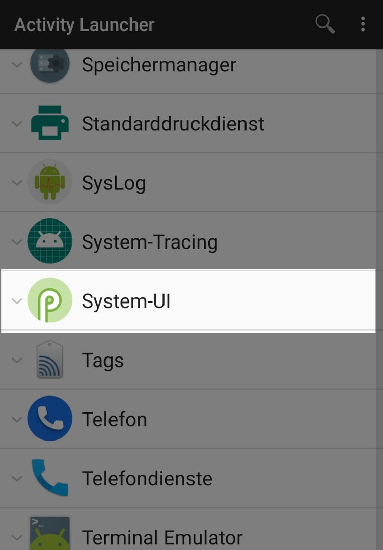

Probier mal die App aus: Activity Launcher - Apps on Google Play

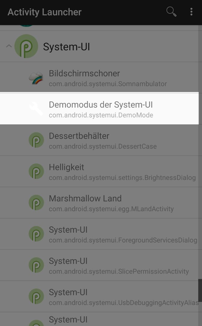

Wenn du sie startest, musst du aus der Liste die App System-UI auswählen (s. Screenshot_01). Dann im Untermenü Demomodus der System-UI wählen (s. Screenshot_02). Du solltest nun in den gesuchten Einstellungen sein.

@Malko10 Hat das G8 diese Aktivität nicht mehr im System integriert? Das sah mir auf dem Screenshot nämlich schwer danach aus, als nur "Demo-Modus" angezeigt wurde.
Die App hat doch einen "Test-Modus" wenn ich mich nicht irre ...... wenn der "Weiter" Button nicht erscheint, ist das Phone nicht kompatibel. War bei mir so. Eine manuelle Eingabe von Adb Befehlen über den PC ist aber möglich, so habe ich z.B. die Navigationsleiste in der Gesture Control App entfernt. Man muss vorher die Adb Tools installieren, Debugging am Gerät einschalten und noch zwei drei Punkte mehr abarbeiten. Anleitungen gibts genug bei Google.

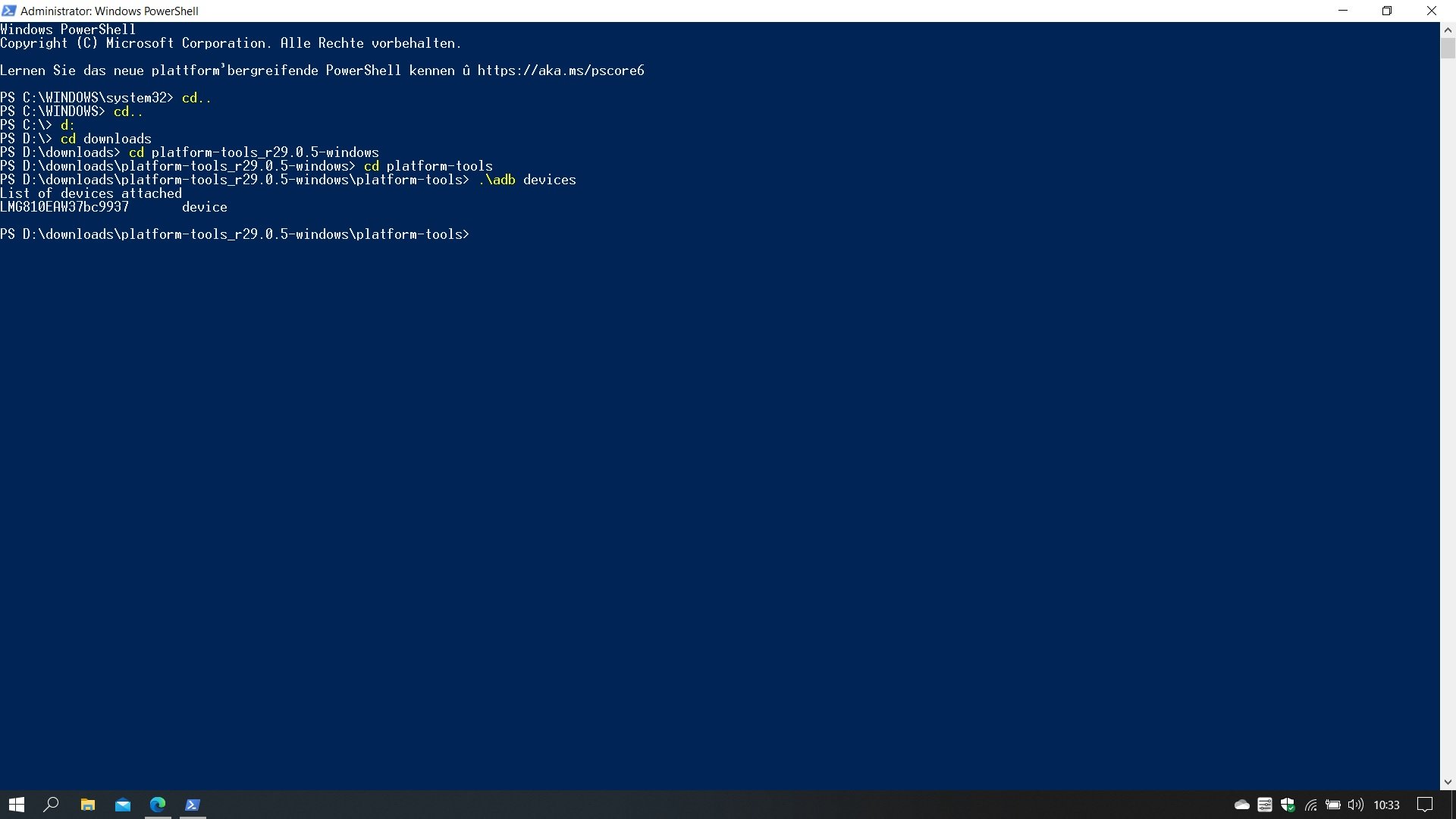

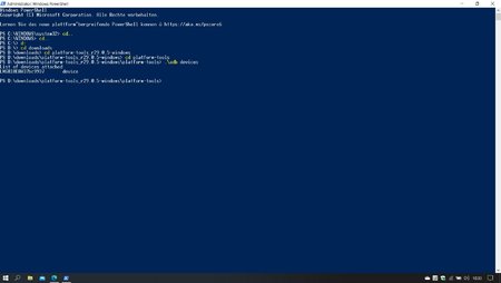

Du musst in der Powershell/Eingabeaufforderung als Admin mit den DOS Befehlen in den Ordner gehen in dem die Adb tools abgelegt sind. Da kannst du dann die Befehle eingeben. Die DOS Befehle sagen dir hoffentlich was ( cd.., d:, cd "ordner") ?
Geht bestimmt auch einfacher aber so hatte ich es mal gelernt ..... 1992 :)
Hab dir mal ein Bild dran gehängt wie es bei mir aussieht

Ahhh, mit DOS kenne ich mich bestens aus - von Commodore über Atari bis MS 1980 - 2000 ;-)

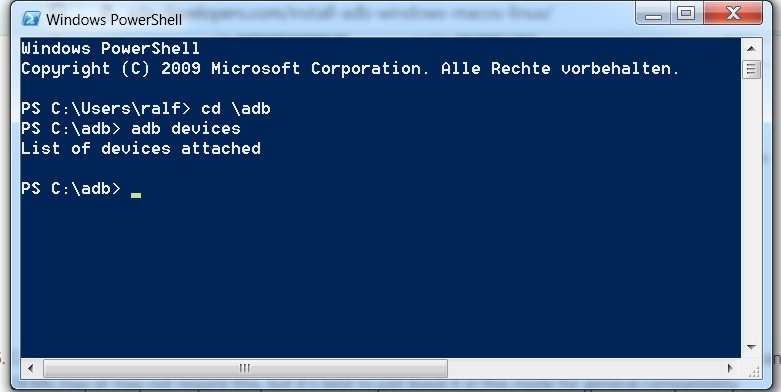

Wie du in meinem Screenshot auch sehen kannst, befinde ich mich im ADB Ordner. Leider bekomme ich trotzdem keinen Zugriff auf mein Handy, denn der Befehl "ADB devices" sollte zunächst mal mein angeschlossenes LG Handy auflisten. Leider kommt da aber nichts in der Liste. Folglich können auch die anderen Befehle keine Auswirkung haben.
Die Frage ist also, warum findet ADB mein Handy nicht?
BTW: Ich arbeite hier mit Windows 7 64bit.
Probiere es doch mal mit den Platform Tools, ich glaube 30.0.0 sind die neuesten. Geht ja bei mir wie du siehst, Handy wird ja angezeigt.
Bei mir funktionierte das alles mit der PowerShell auch nicht. Ich musste das immer über die normale Eingabeaufforderung machen. 🤔
