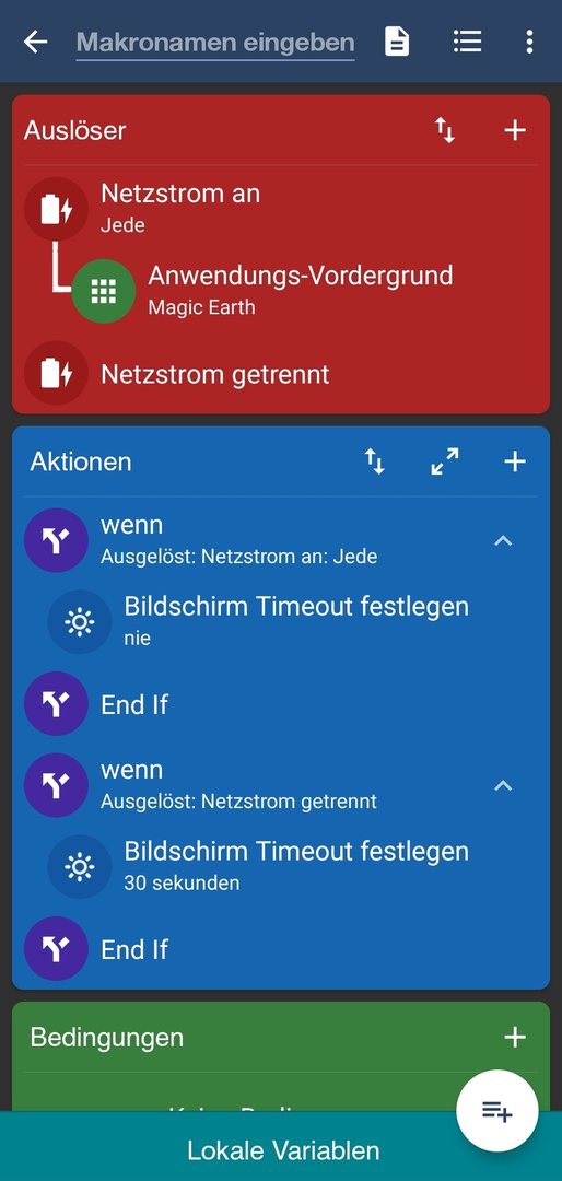

Mit MacroDroid - Device Automation - Apps on Google Play (oder Tasker):
Beispiel:
Bei die ist dann Magic Earth mit Maps zu ersetzen

@orgshooter Habe mir Macrodroid runtergeladen, bekomme es nicht ganz hin. Ich bekomme das mit dem Haken von "Netzstrom an" auf "Anwendung im Vordergrund" nicht hin. Habe nur "Anwendung installiert" ohne Haken. Bin im Moment sehr unter zeitdruck (Frau Krank mit Klinik usw.). Mache vermutlich irgendwo was falsch. Nun bleibt bei mir Grundsätzlich das Display an, wenn Ladekabel angeschlossen ist, geht aber mit Knock aus.
