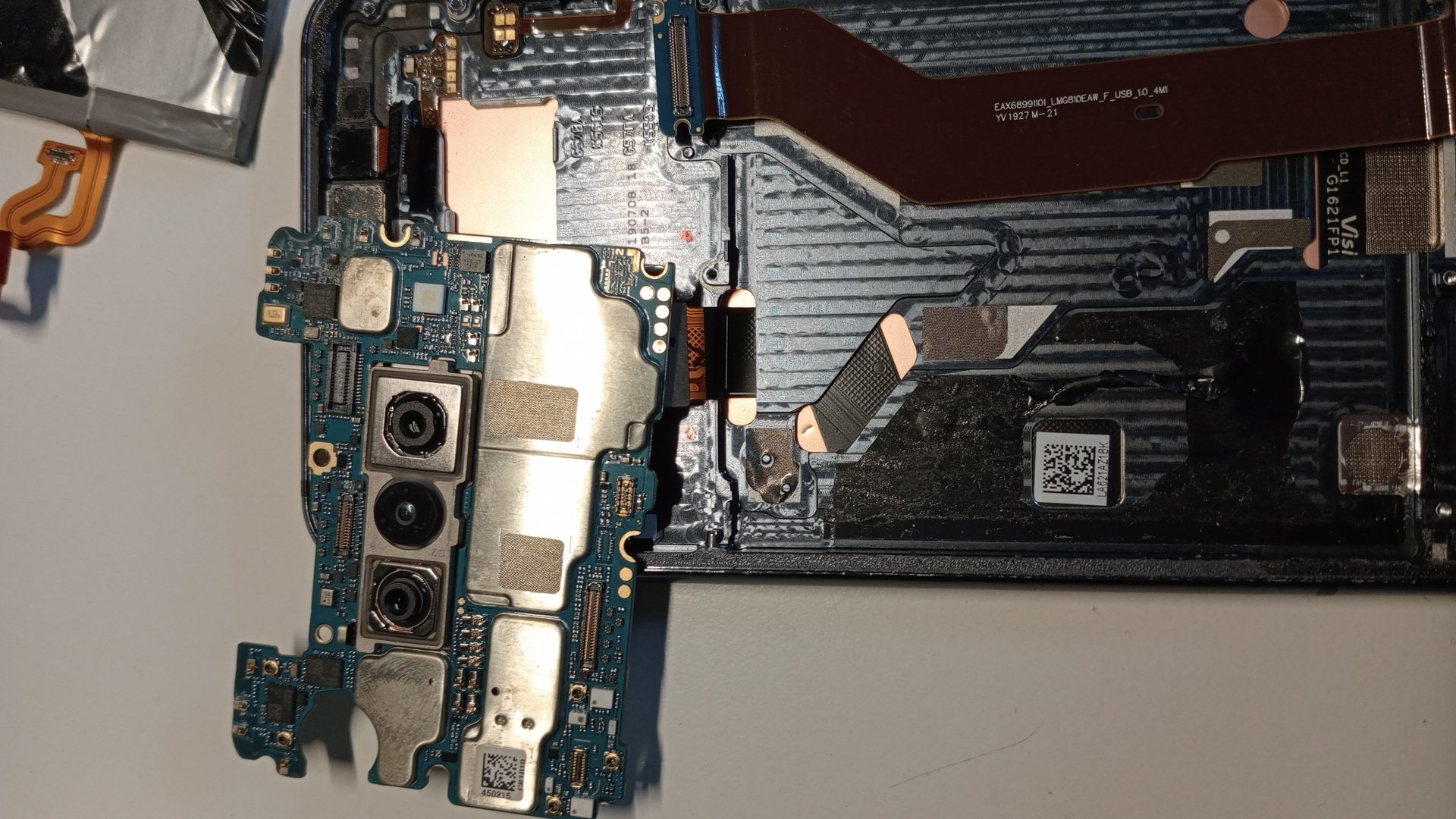

Nachdem ich mein LG fast vollständig demontiert hatte, um Korrosionen und Dreck zu beseitigen, musste ich feststellen, daß das Mainboard an einer Stelle ziemlich durchgeschmort war (s. Bild neben den Kameras auf der Platine).
Da habe ich natürlich fast alle Hoffnungen aufgegeben und die OTG Option war sozusagen meine letzte Option, danach hätte ich wirklich aufgegeben.

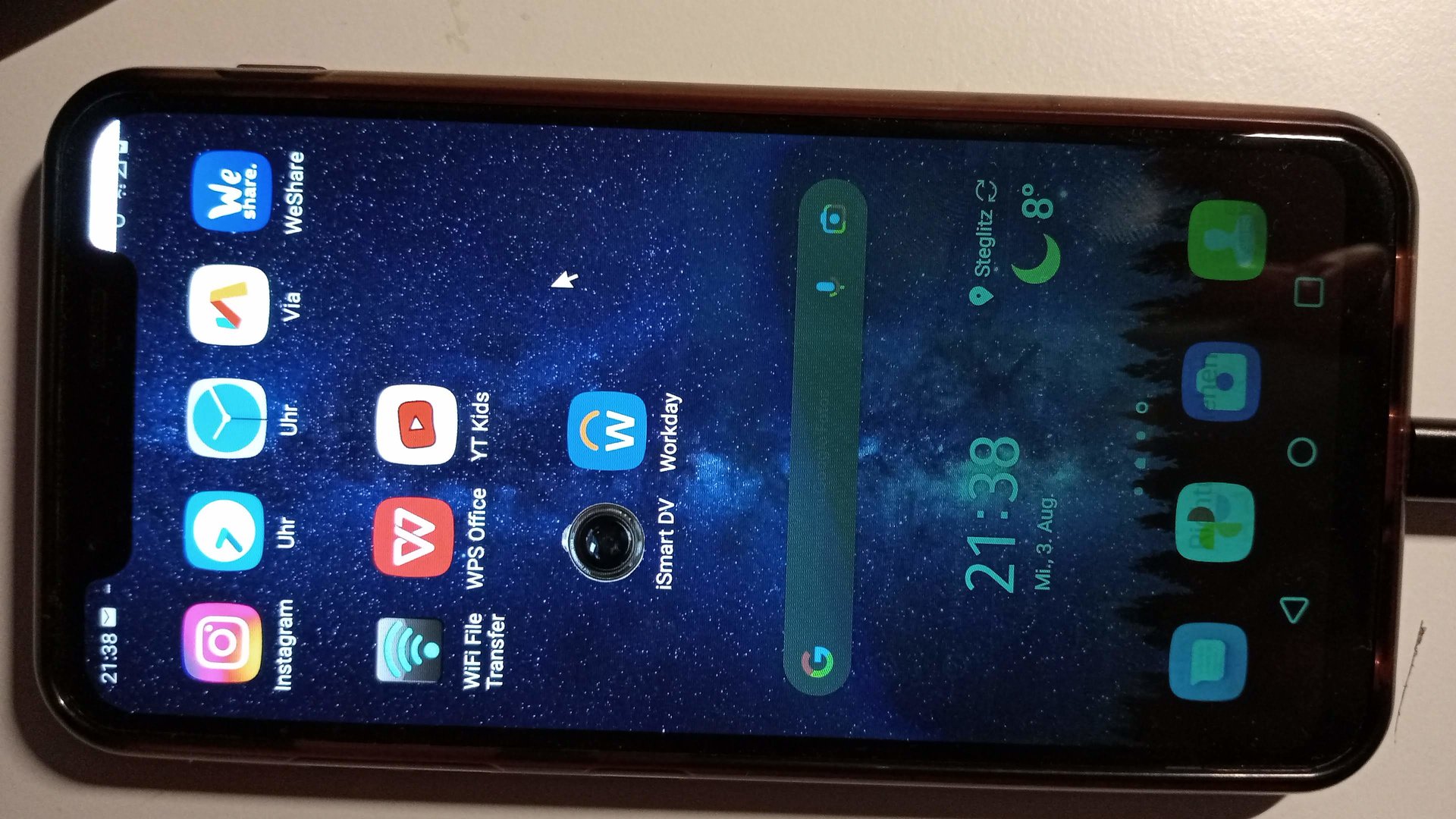

Ich habe das subtel USB OTG für LG Phones für 9,90 genommen, und mir für 4€ auf ebay eine Lenovo USB Maus geholt dann angeschlossen und egal wie das LG gesperrt ist die Maus ist sofort sichtbar, dann zieht man mit gedrückter Maustaste den Bildschirm nach oben und kann den PIN eingeben, also Daumen hoch, daß das LG OTG unterstützt.
Es ist vollständig bedienbar, der untere Teil des Displays hat einen Grünstich, s. unten
