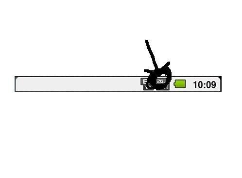

Sry, aber auf dem bild sieht man was ich meine und dieses 2G möchte ich wieder sehen.

bei welchen rom hattest du das denn noch?
2.2? ohne mod?

Und ja Cool_Jo, ich habe Deinen Wunsch auch ohne ein Foto begriffen, allerdings hast Du meine Frage nach dem "echten" Problem an einer allenfalls unvollständigen (Verbindungs)Anzeige immer noch nicht beantwortet! Dabei geht's nämlich - so weit ich das auf Grund Deiner bisher sehr kärglichen Angaben beurteilen kann - ausschließlich um eine kosmetische Frage ohne jede Auswirkung auf die Nutzungsmöglichkeit des Smartphones. Daher wieder hole ich meine Frage: Was ist "Sache"?

ich möchte nur die 2G (3G) anzeige. mehr nicht. denn die ist bei android 2.3 nicht da.
Also dann mal kurz zu Dir Cool_Jo: Da es sich hierbei lediglich um ein in den praktischen / funktionellen Auswirkungen vollkommen vernachlässigbares optisches Problem handelt, werde ich mich nicht weiter drum kümmern. Da geht's um den Justament-Standpunkt und dafür ist mir die Zeit zu schade ...
