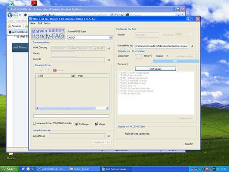

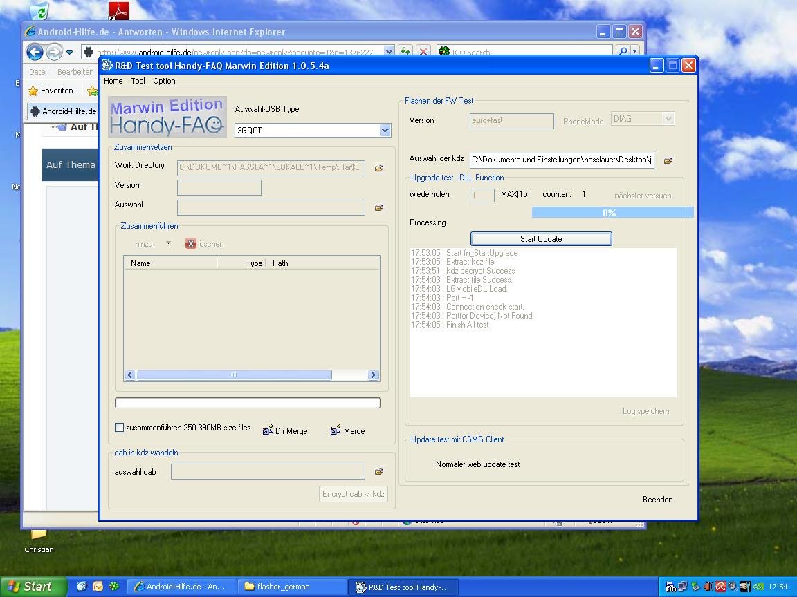

Also ich habe alle Dateien runtergeladen, konnte auch euro+fast.kdz starten habe auch alle Sachen richtig eingestellt und hab auch die Datei geöffnet nun wenn ich auf Starten klicke lädt er kurz und bleibt dann hier stehen

du hast noch nichts darüber geschrieben wie du dein Handy angeschlossen hast und sind die treiber alle installiert???
Ja über USB Kabel und treiber welche soll ich laden die normalen von LG die Suite?
-akku aus dem handy nehmen und usbkabel vom rechner einstecken (notfalls warten bis treiber installiert sind)
Hast du den schritt durchgeführt und wurden dabei Treiber installiert?
Wenn du die Suit installiert hast müssten alle treiber drauf sein.
Das handy müsste dann in den Downloadmodus gehen

Kinder, Kinder, ... :blink: Warum nehmt Ihr bloß ständig das älteste und umständlichste Zeug zum Flashen? :thumbdn:
euro+fast.kdz; UpTestEX-mod_hf-marwin-beta.exe; WindowsEnabler; LG's PC-Suite III: Alles übles Zeug von ultravorgestern! :sneaky:
Also tut Euch bitte einen Gefallen :winki: und nehmt aktuelles Material:
Und bevor nicht alle Treiber korrekt installiert sind, kann das Flashen natürlich nicht funktionieren. Bisweilen muss man auch den USB-Port wechseln, in hartnäckigen Fällen auch das LG-Modem im Gerätemanger deaktivieren.
