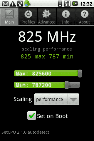

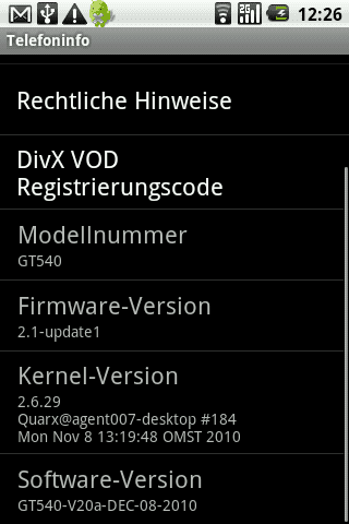

Hier die Zwei Screenshots,dass ihr mir auch glaubt :biggrin:
Sind übrigens beide von mir gemacht worden..

danach neustarten ,die app setcpu aus dem market installieren,(kostet leider was) und siehe da man kann höher als 600 mhz einstellen
dazu noch die regelung performane und bei set on boot einen haken machen und fertig.
Nun läuft das Gt540 mit der eingestellen frequenz.

es ist die offizielle ,sieht man ja wohl auf dem screenshot und zu dem fehler ,ich denke du hast busybox nicht korrekt installiert
