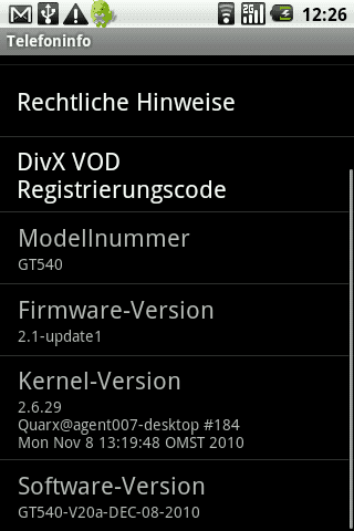

Laut dem Flasher hat alles geklappt, aber bei mir steht in der Telefoninfo immernoch etwas mit LG, nicht quarx? Alle Links sind weg :/
also wie gesagt ich wusste es nicht genau mal bleiben sie mal nicht..
wie meinst du das laut dem flasher der flasher allein hat nichts mit quarx zu tun
Bei der Telefoninfo steht jetzt:
Kernel-Version 2.6.29
lg-electronics@si-rd10-ubld01 #1
Tue Dec 7 16....
Das ist doch falsch, oder?

Sag mal theares2014, wo fliegst Du jetzt herum? Mir schwirrt der Kopf, aber auch beim mehrmaligen Durchlesen Deiner Beiträge schnalle ich nicht ansatzweise was Du nicht schnallst!
Du musst doch lediglich den Kernel austauschen, und dieser ist nun mal in der Boot-Partition untergebracht. Also flashst Du (nur) die Boot-Partition mit der entsprechenden Datei. Und um die Fähigkeiten des neuen Kernels nutzen zu können, muss noch die update.zip per Minibetriebssystem (oder wenn man sich auskennt auch per Hand) installiert werden. Aber dazu braucht man weder ein Titanium Backup noch muss man das Gerät dazu komplett flashen. Allerdings wird natürlich ein Neustart des Gerätes unausweichlich sein, doch durch diesen verliert man weder seine bisher installierten Apps, Daten und Einstellungen noch ändert sich deswegen irgendetwas an einem bereits eingerichteten App2SD oder Link2SD.

@theares ja mach reset und ich denke da ist was schief gegangen mach einfach das ganze tutorial nochmal durch von vorne anfangen es MUSS funktionieren es haben sich schon mehrere gemeldet bei denen es funktionierte
