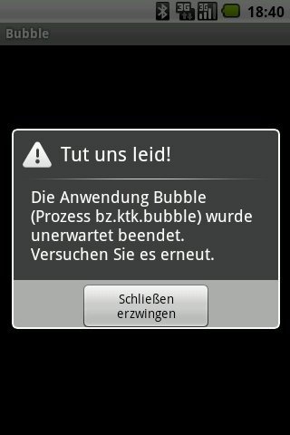

Hab mein Gt540 mit dem russischen Updater und dem offiziellen Euro Update auf 2.1 gebracht, dann nach dieser Anleitung auf App2SD (App2ext) geändert.
Hatte alles am laufen aber permanent hat sich die SD Karte abgemeldet bzw. unerwartet entfernt oder das Handy hat in einer Abstürz-Neustart Schleife gehangen.
Nach den abstürzen sind alle Programme von SD ext2 nicht vorhanden, Fat32 alles da. Ausschalten/einschalten alles wieder da, viele Programme starten erst nach einer Neuinstallation wieder,
Meldung: Tut uns leid! Die Anwendung ... (Prozess ...) wurde unerwartet beendet. usw.
Habe 2 SanDisk Karten probiert, 16GB + 8 GB, mehrfach partitioniert ext2 unter 1GB, über Handy und Cardreader, den Verschluss Kontakte leicht nachgebogen, 2.1 erneut installiert.
Habe gestern Abend das Entsperrmuster deaktiviert seit dem auch keinen Absturz gehabt.
Ich werde mal weiter berichten, es scheinen ja einige mit SD problemen zu geben.

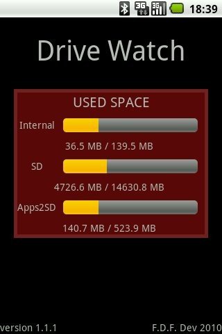

Drive Watch ist tolles Programm zur Speicherübersicht !
