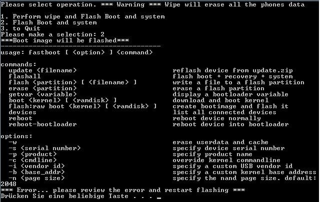

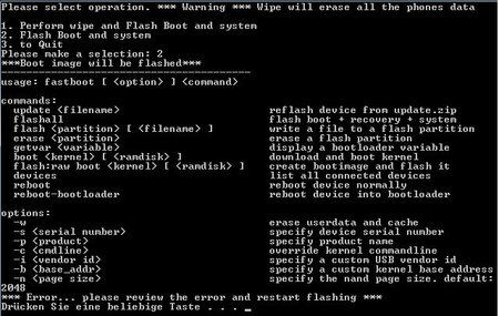

also iwie bin ich zu doof dazu oder ich weiß ned... versuch schon die ganze zeit das so zu machen.... immter tut sich ein fehler nach dem andern auf einige konnte ich bis jetzt lösen nun bin ich total hilflos...
also wenn ich den winflasher starte und die 2 drücke kommt bei mir "*** ERROR... Please review the error and restart flashing ***"
habs mal angehängt

Ja genau das war bei mir auch so, aber jetzt ist es bei mir trotzdem gestartet.
