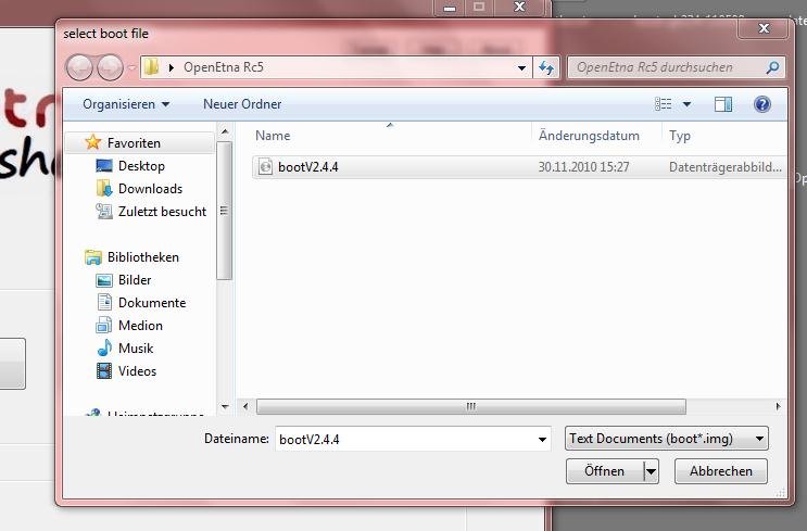

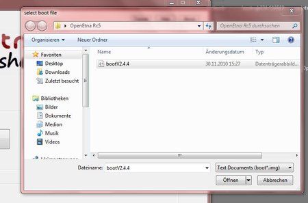

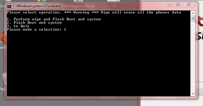

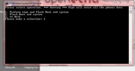

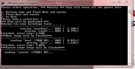

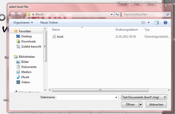

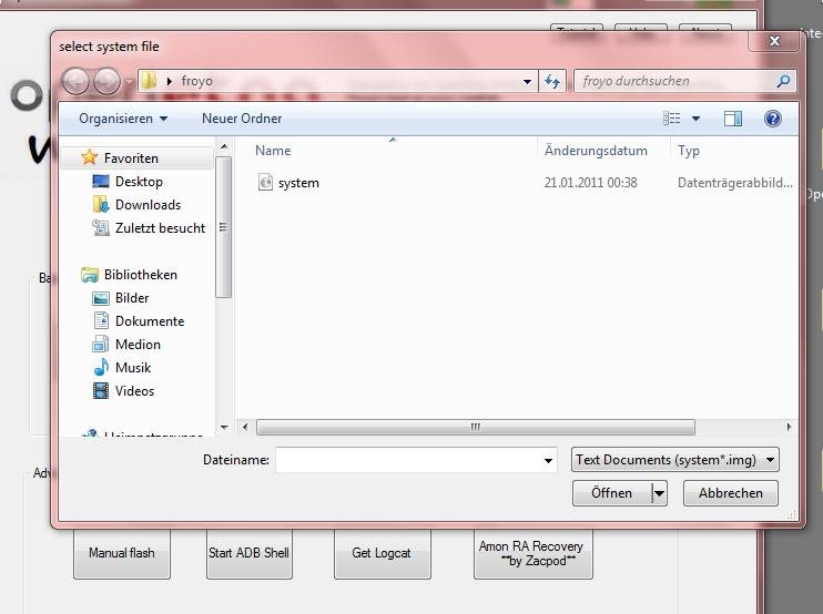

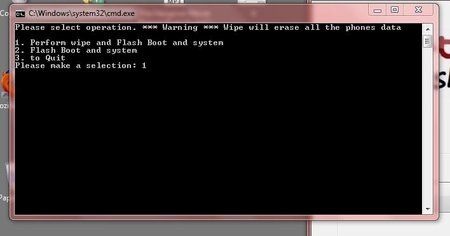

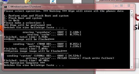

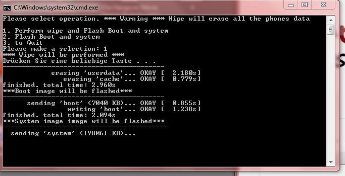

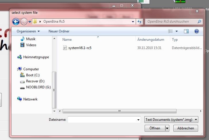

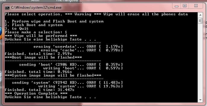

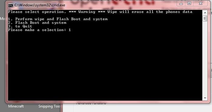

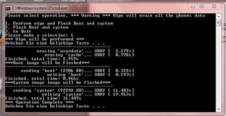

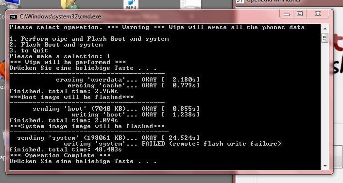

So nun habe ich nochmal alles durchgeführt und habe auch Screens dazu gemacht. Versucht zu flashen, habe ich die offizielle 2.2 Froyo Version.
Auf meiner SD-Karte befinden sich keine Dateien !!
1. Ich habe einen kompletten Wipe ausgeführt.
2 Dann habe ich mein Handy erneut angeschlossen und es in den Recovery gebracht.
3. Dann habe ich angefangen zu flashen.
4. Únd hier kam wieder FAILED bei Writing System.

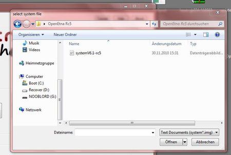

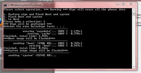

Versuch Nr.2 mit OpenEtna Rc5
1. Wieder einen Wipe ausgeführt, davor noch im Toolverszeichnis die alten Dateien gelöscht.
2. Wieder in Recovery gebracht.
3. Wieder geflasht.
4. Überall ok, doch bleibt beim OpenEtna Logo hängen :(
UND NOCHMAL ZUR INFO, ICH HABE KEINE DATEIEN AUF DER SD-KARTE 1
Und wenn ich Ins Recovery gehe über den Winflasher, steht auf meinem Handy Bilfschirm immer "booting linux" ist das normal ?

Ja, ist normal.
WIPE NOCHMAL UND SCHALTE DAS HANDY DANACH AUS UND WIEDER EIN.
Mal n anderes Problem: Ich kann mit der Android Version 2.3.4 wiedermal den Hörer nicht leiser stellen. Bis zu einem gewissen Punkt kann ich die Hörerlautstärke während dem telefonieren verändern, aber nachher gehts nicht mehr weiter. Der Hörer ist immernoch krass laut. :S
So, es läuft! Danke nochmal an N2k1!:thumbsup:

MartinDroid schrieb:
WIPE NOCHMAL UND SCHALTE DAS HANDY DANNACH AUS UND WIEDER EIN.
Hat nicht funktioniert, bleibt immer noch beim OpenEtna-Schriftzug hängen.
