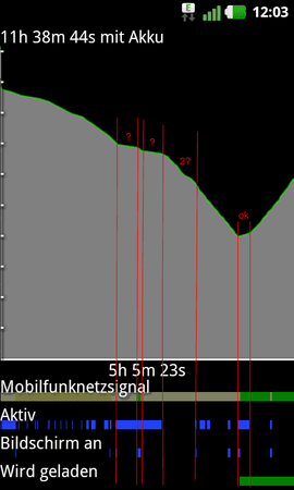

So, die Akkustatistik ist Mist (siehe Bild im Anhang).
Von links nach rechts:
-Bis zum ersten Strich fällt der Akku zunehmend stärker ab.
-Beim ersten ? ist das Gerät aktiv, aber die Kurve flacht ab. :confused2:
-Das bei eingeschaltetem Bildschirm die Kurve wieder abfällt ist klar, aber danach geht es flach weiter.
-Richtig unklar ist dann 2?, da keine Aktivität mehr besteht, aber die Kurve wieder schnell abfällt.
-Die mit "ok" bezeichnete Ladephase ist dagegen logisch, da während der aktiven Phase die Ladekurve flacher ist. Das ist aber in der gesamten Grafik der einzige logische Bereich
App / Widget kann man ausschließen, da das Gerät dann ja aktiv wäre.Bei den großen Einbrüchen ist es aber inaktiv.
Fazit: Analyse ist hiermit nicht zu machen. :crying:

Ja irgendwie bringt diese Akku-Analyse Tool nichts..

Wie gesagt, nimm mal "System Tuner". Damit kannst du die App indentifizieren die "Arbeitet".
Dann wäre das System aber auch aktiv und wenn du dir meinen Beitrag nochmal ansiehst wirst du feststellen, das der größte Verbrauch nicht im aktiven Bereich liegt. Damit fallen Apps und Widgets erstmal raus und da gibt es auch keine übermäßige Nutzung.
