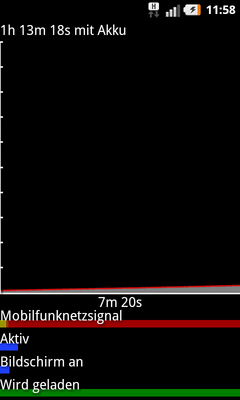

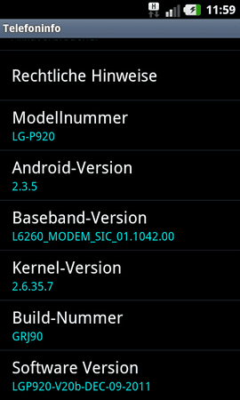

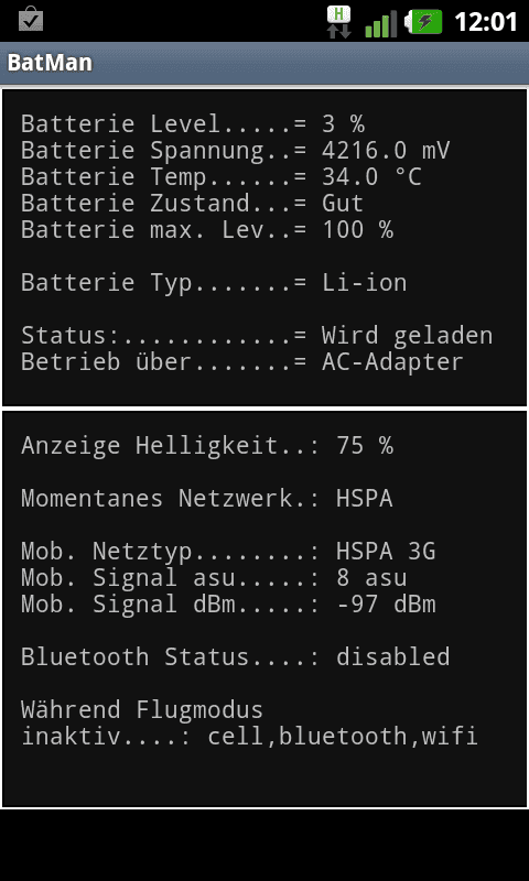

Edit: Handy wird vom PC erkannt und wenn es sich wider mal ausschaltet weil der Akku angeblich leer ist läuft es im cmw noch 6St. oder langer.
