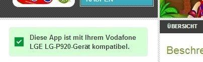

Hast Du vll in deiner build.prop rumgespielt ?
Was steht denn im playstore, wenn Du eine App öffnest ?
Diese Meldung erscheint.
Gesendet von meinem LG-P920 mit Tapatalk 2
Genau deswegen habe ich das Bild angehangen... :D
Playstore im Browser

"You don´t have any devices" hört sich nicht so gut an.
Welche ROM benutzt du genau? Lad am besten mal deine build.prop hoch oder geh den letzten Post von hier durch.

Loggst Du dich ganz normal mit einem gmail-account ein oder google-apps oder sowas ? auf deinem Screenshot steht ganz klar, daß kein smartphone mit diesem accoutn verknüpft, bzw. sich noch nicht in den store eingeloggt wurde.
Eigentlich mit meinem gmail Account, den ich schon immer benutzt habe...
