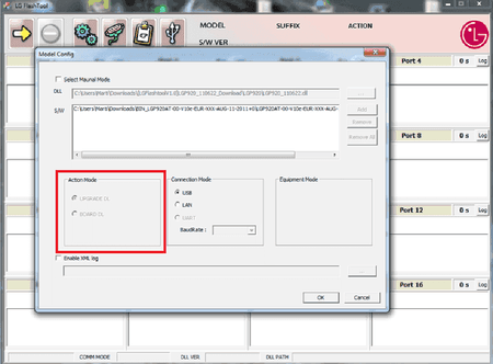

Das LGFlashTool ist auf jeden Fall das, dass so aussieht:
(ueber den Treibern ist eh auch der Downloadlink dafür)

Habs grad nochmal groesser gemacht, sorry, war ein bissl klein :)

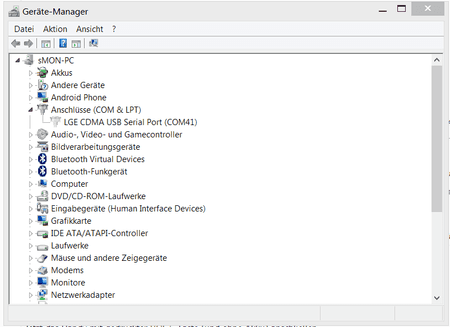

Genau so gibt es das nicht. Es wird angezeigt unter Modems und bei Erweitert kann ich auf Anschlusseinstellungen gehen gehen und COM41 bei COM-Anschlussnummer eintragen. Ist das richtig?
So sollte es aussehen:smile:
