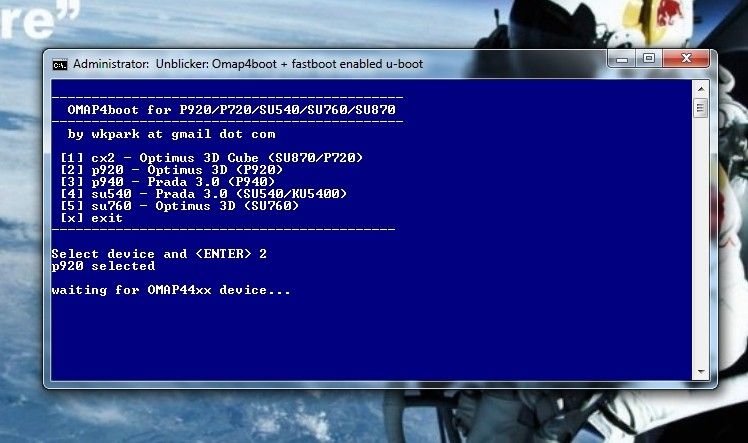

Hey Leute kann mir nochmal schnell einer helfen?
Ich versuche schon die ganze zeit die cwm zu installieren nach dem tut [P920/RECOVERY/ICS][11-11-2012] CWM/TWRP for wkPark's alternate uboot - xda-developers
Jedoch sobald ich den fastboot starte und das O3D ohne Akku anstecke ändert sich nix bei der cmd Box... Da steht nur Waiting for OMPA44xx devices...
Ka ob ich da was falsch mache...
Was ziemlich interessant ist, ist wenn ich in den Gerätemanager rein gucke immer der Treiber von OMPA4430 USB device immer wieder geht und kommt...
Hat jemand einen heißen tip für mich

danke für die antwort aber mit der treiber instalation hab ich kein problem, sonder damit ein recovery zu instalieren..
das tool zum recovery installieren findet mein gerät einfach nicht siehe bild..
jetzt wird nir der omap4430 permanent angezeigt aber meldet sich trotzdem immer wieder an und ab..

Geräte-Manager öffnen und dann schnell sein. Sobald er kurze Zeit angezeigt wird sofort den Treiber installieren.
treiber sind installiert, wird mir korrtekt als omap 4430 angezeigt ohne fehler..
kann auch das flashtool normal nutzen usw..
fastboot findet mein gerät einfach nicht, warum auch immer..
Wenn er als omap angezeigt wird ist aber was falsch. Er muss als fastboot angezeigt werden, also so steht es dann im Geräte Manager. Das geht wie gesagt nur wenn man den fastboot-Treiber installiert, während omap kurz aufleuchtet. Am besten über Geräte Manager klicken und dann Treiber aktualisieren und dann schnell den Ordner mit den Fastboottreibern wählen. Ich hatte ICS nie, aber fsstboot brauch man auch für cm10. Schau mal hier in meinen CM10 Thread, da ist im ersten Beitrag ein Link zu drivers Anleitung.
Gesendet von meinem LG-P920 mit Tapatalk 2
Reaktionen: Ener85
Ach so das ist mir neu das der als fastboot drin stehen muss Danke!! Werd das dann nochmal mit den fastboot Treiber probieren
Sent from my LG-SU760 using Android-Hilfe.de App
Edit: hat funktioniert :) ist garnicht so schwer wenn man einfach nur schritt für schritt alles durchgeht ;)
